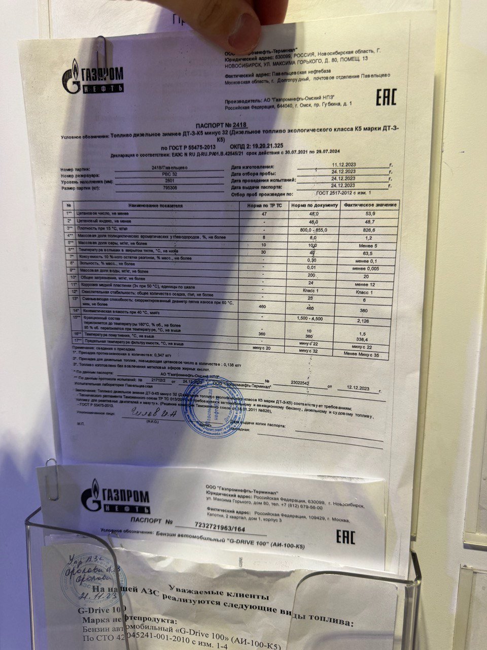

Dmiter @spilner Действительно, бывает и на -26, как оказалось. Когда не смог запуститься, подумал, что залил межсезонное. Паспорт нашел от 26 декабря в галерее, когда заправлял бензиновый авто (дизелем заправился 23), он на -35 при норме -32. Что было на азс 23 числа - уже не узнаем.

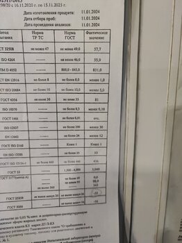

11 января там же заправился. Шикарное топливо. Двигателю прям нравится. А смазка, думаю при минус 20С намного лучше будет, чем на таком же топливе летом..

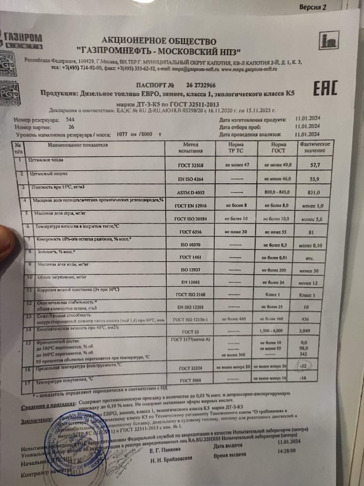

27 декабря заправлялся на ГПН перед Наро-Фоминском .
Топливо с Капотни. Зимнее , класс 1.
Дата изготовления и взятие проб 25 декабря .
ЦЧ -58,2 , ПТФ -28 гр. , Помутнения -17 гр.
В -25 спокойно завелась .

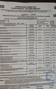

Я в этот раз тоже решил фигней не заниматься и не разбавлять ДТ от ГПН, который заправил в Твери.
ПТФ -31 ºC, помутнение -16 ºC, ЦЧ 58,7.
Сегодня-завтра морозы на ночь обещают до -27 .. - 26 ºC – посмотрим что из этого выйдет)
