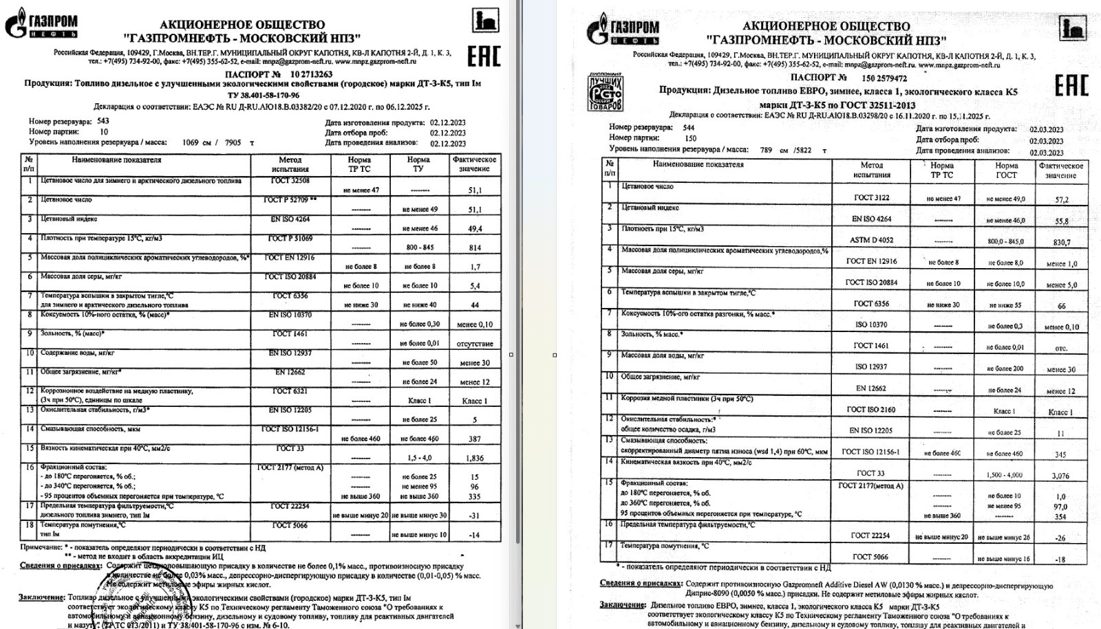

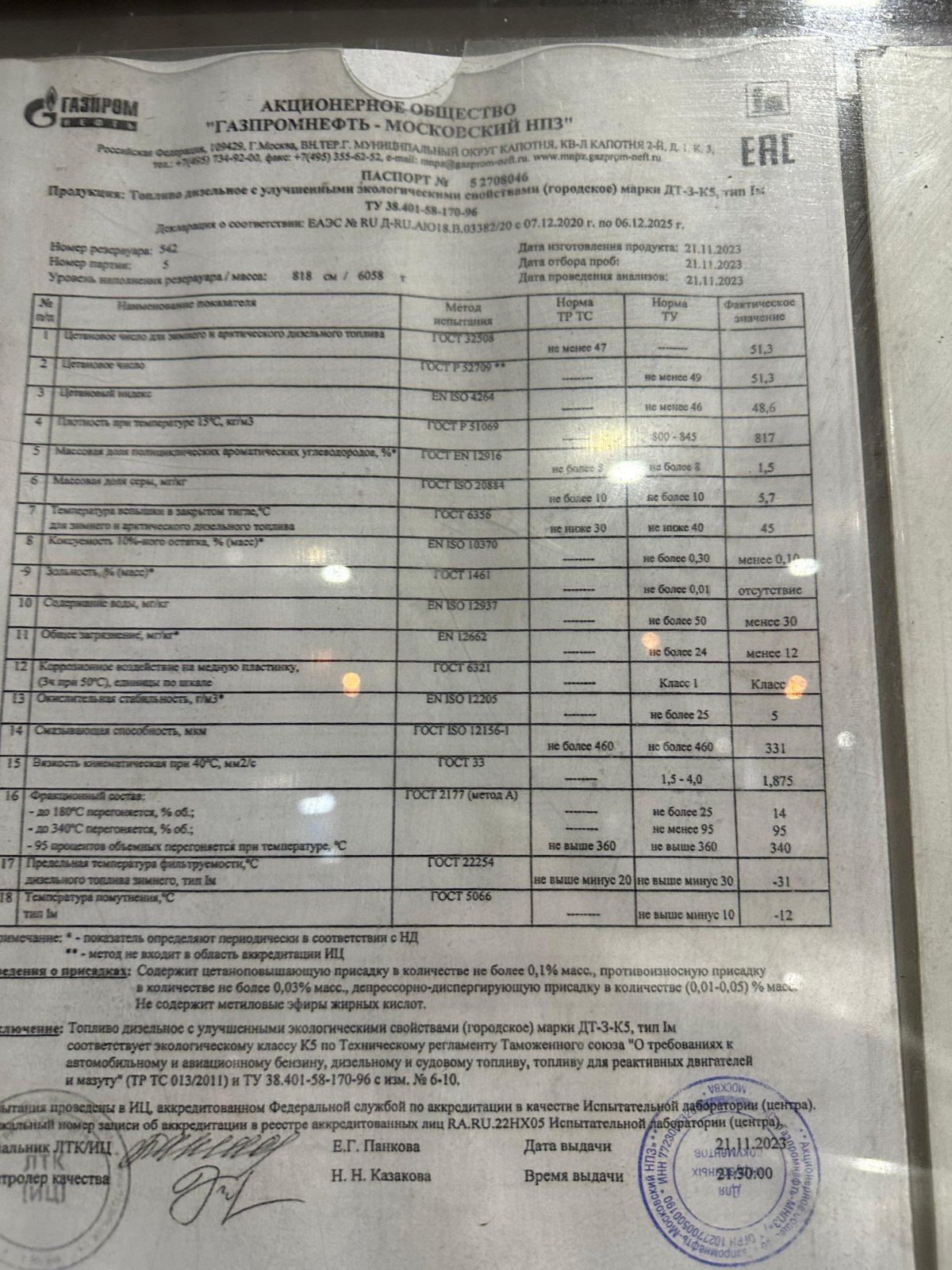

Что за зверь такой? Даже не по ГОСт а по ТУ. Топливо дизельное .... (ГОРОДСКОЕ)??? Не встречал раньше такого. Характеристики средние. Как едет? На "ракетное топливо" боюсь не тянет...
В паспорте сказано -С улучшенными экологическими свойствами (городское). Это когда серы сделать 10 ))
32 минуты назад, kap сказал:
Такое не стал брать.
7 часов назад, kap сказал:
Просто изготовили, а по температуре помутнения не прошёл под ДТ-З-Класс 1. Других отличий, по которому бы он не прошёл под 1 класс не вижу.

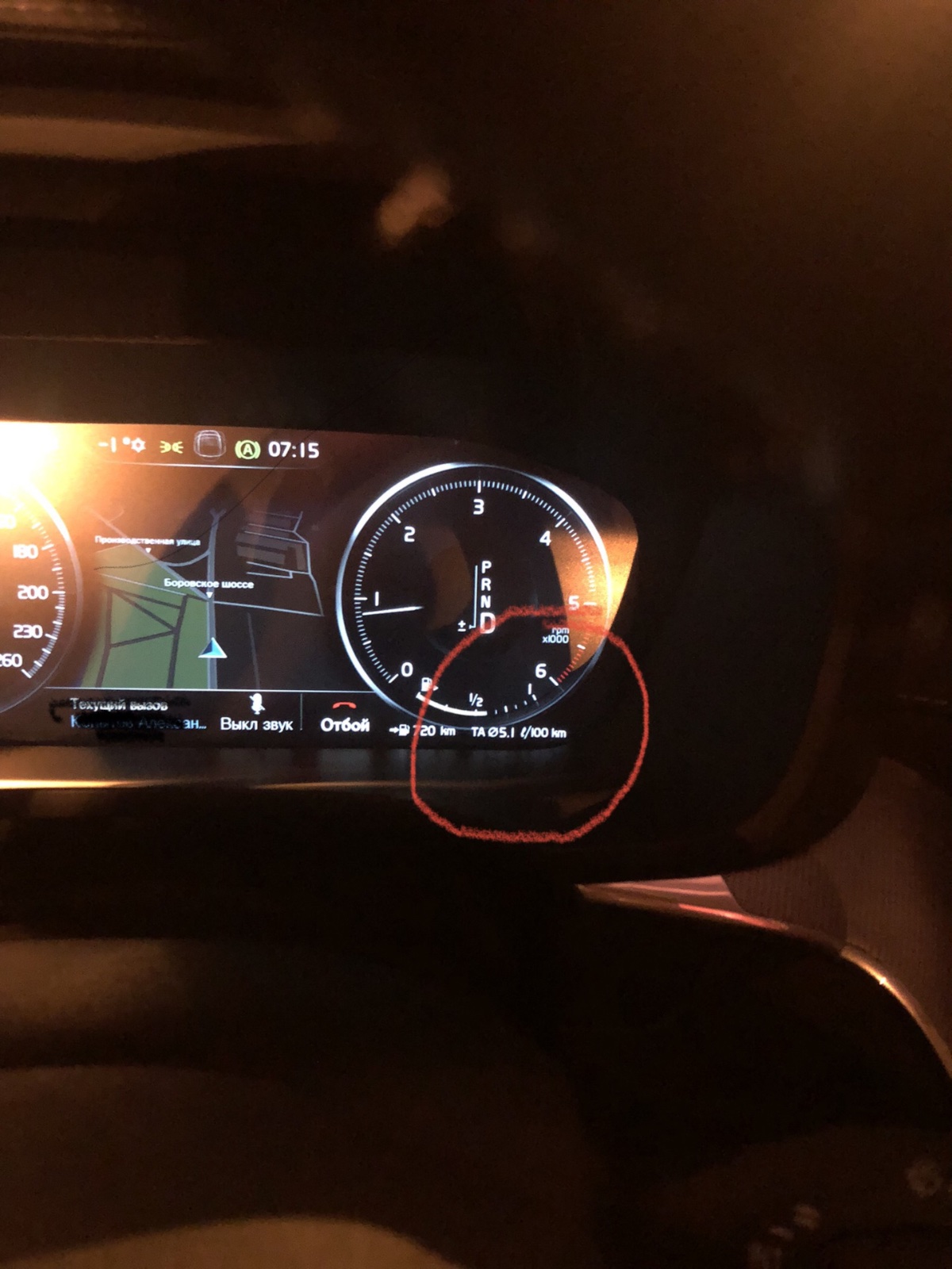

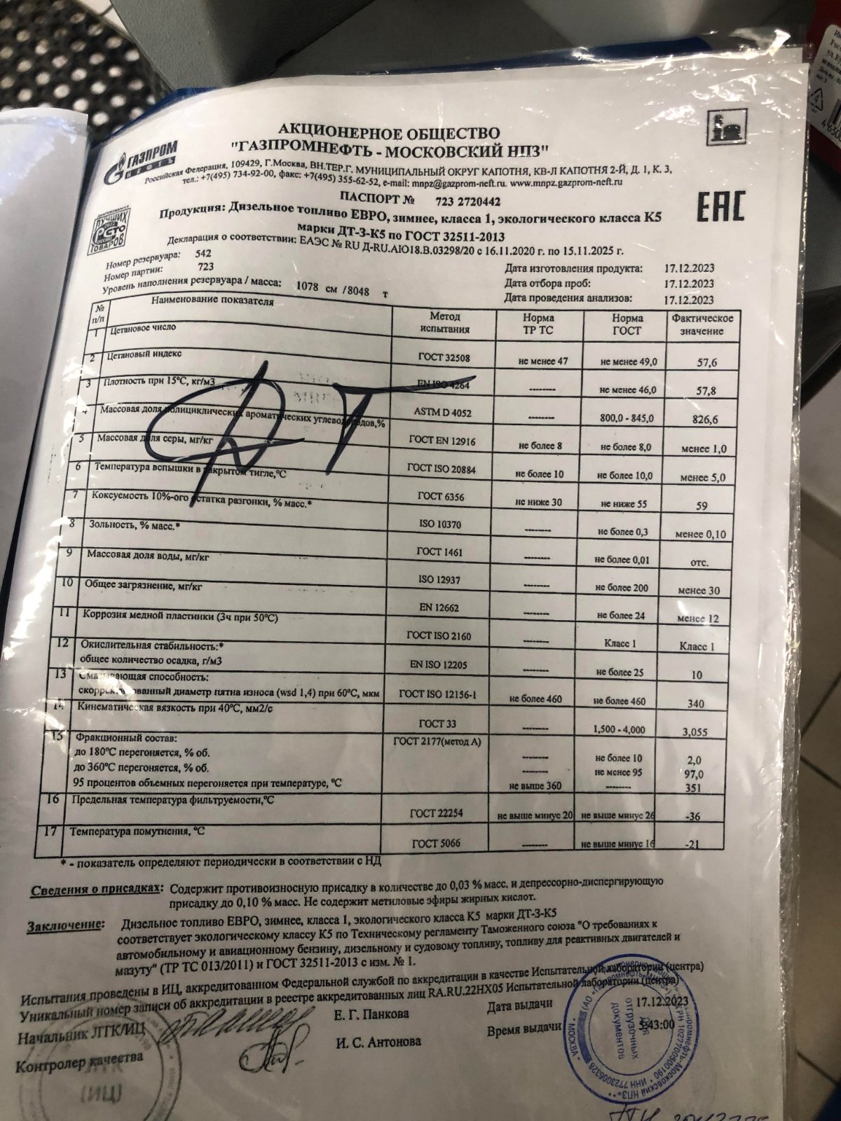

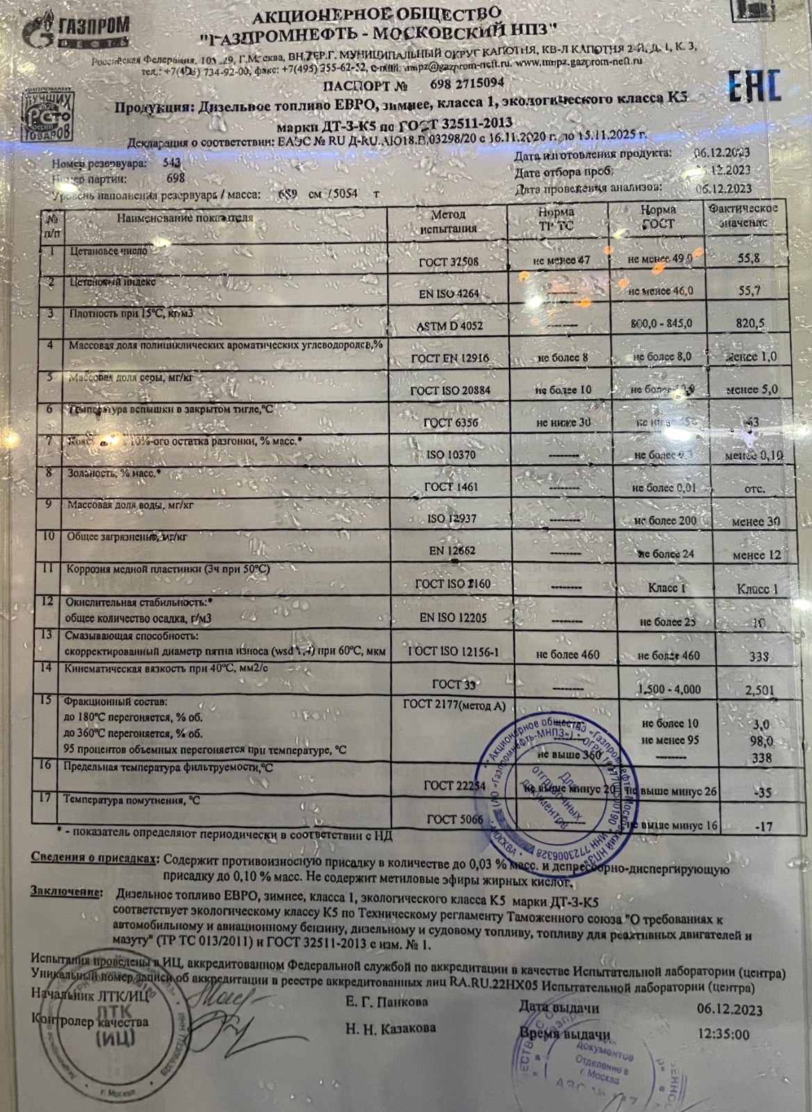

Заправился вчера тем самым "ракетным топливом" от ГПН. Паспорт, конечно, фантастический. Едет плюс-минус так же, как ТАНЕКО с более скромным паспортом. А вот расход уменьшился довольно серьезно: с 6,5л/100км до 5,7л/100км., что не может не радовать... (Дмитровское шоссе-МКАД, 60+60км утро-вечер).

Залил вот такое "городское". Москва, Мичуринский перед Фестивалем, автоматическая АЗС. Не понял какие у него улучшенные экологические свойства в сравнении с "ракетным" выше.
При этом паспорту уже месяц, могли тупо не поменять. Проходимость на этой заправке вроде приличная.
Пока что за эту зиму это лучшее что видел.
Заправил вчера такой полный бак. Моей авто такое больше нравится чем Танеко, работает поровнее и расход меньше.
вот так чудеса, Опти присадка кончилась и стали варить лучше о_О

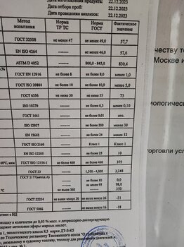

вчера спецом заехал на мкаде. Другая партия, но не хуже... ЦЧ 56,7 было, а смазка 320...  как раз до этого было Танеко  цч 53, едет не хуже это точно. по расходу завтра пойму на трассе
если бы не температура замерзания, то подумал что это Танеко. Пока такие партии буду заезжать почаще... разве что если будут на носу мороз за -30 буду на готове антигель держать

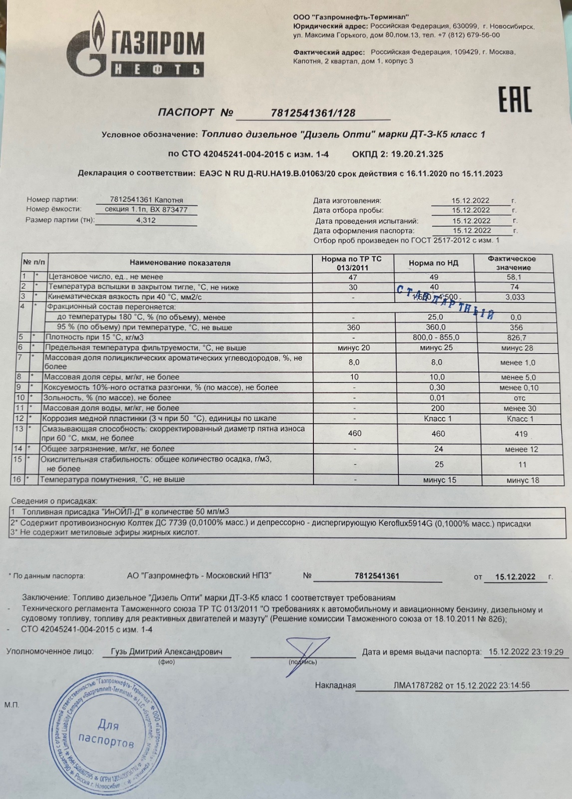

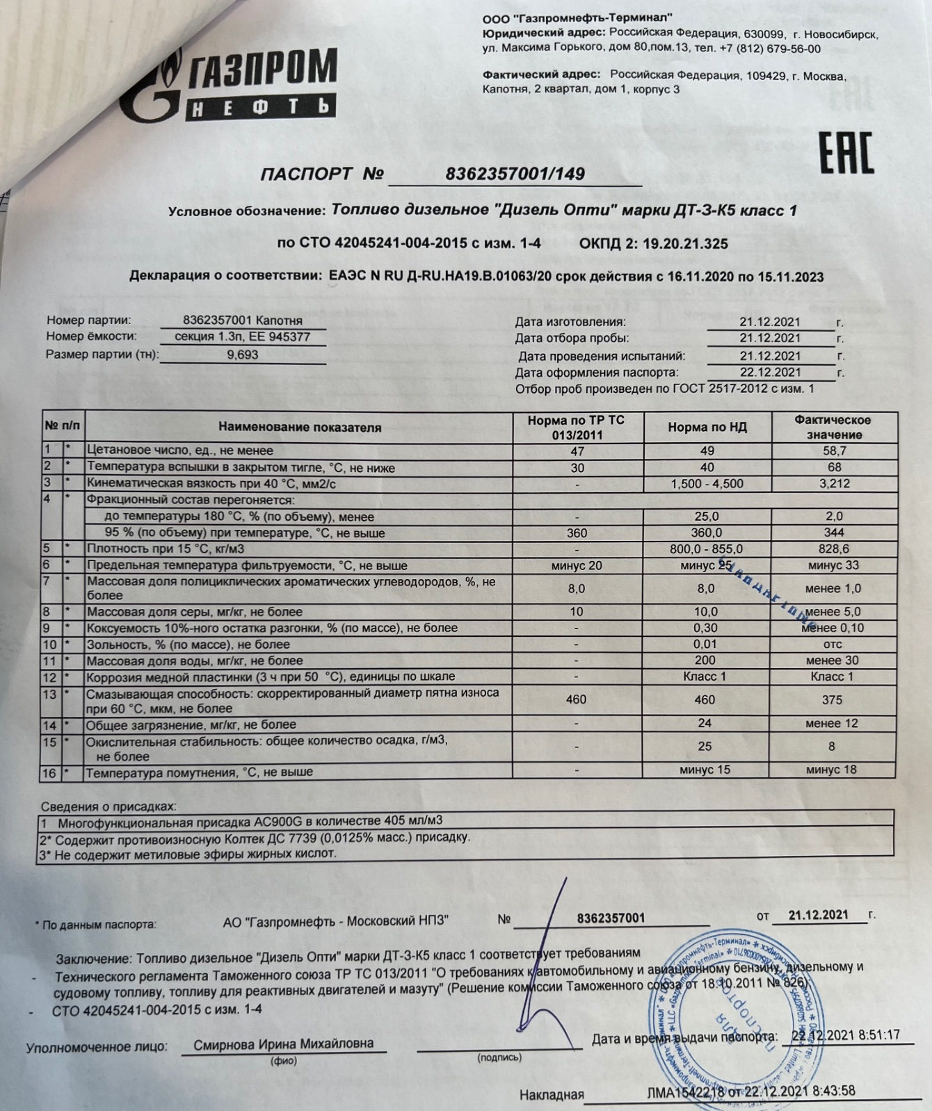

Не чудеса. Такое было и в прошлые зимы. Как начал кататься на дизельной машине в 21 году, так он и был таким зимой. Доказательтва ниже. Зима 21 и зима 22 года.
