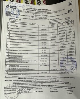

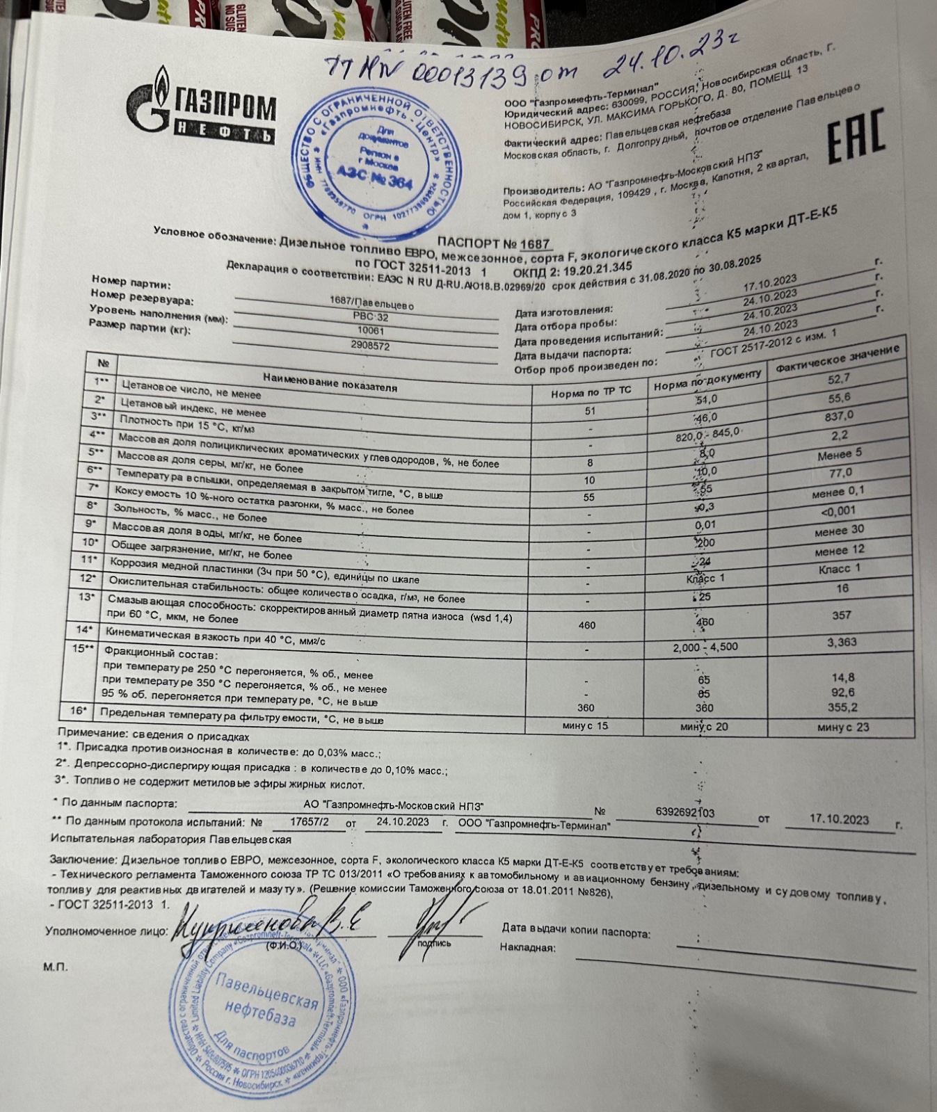

Та же азс 364 в Одинцово. Более свежий паспорт. Вчера его еще не было. Заправился. Едет нормально.
АЗС 134 аналогичный паспорт. Серы много, но едет отлично

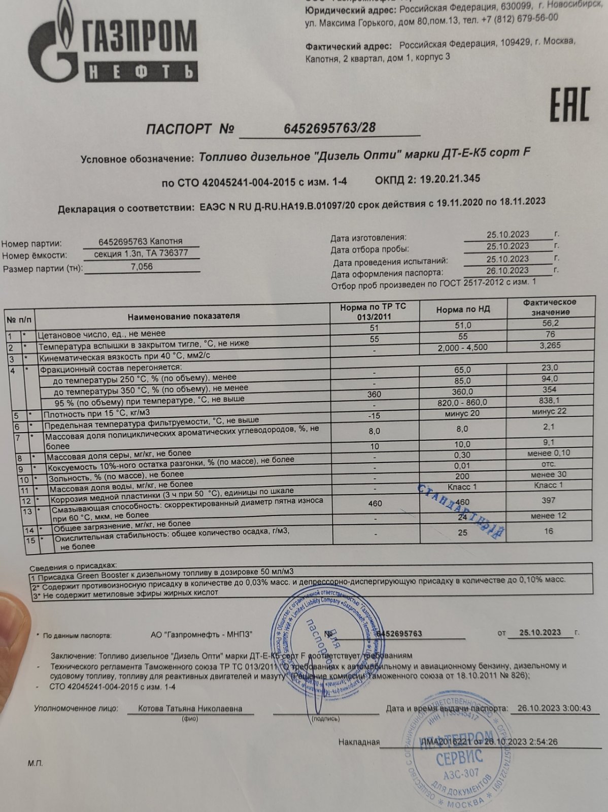

27.10.2023 в 23:31, renatodintsovo сказал:
Азс 364. Одинцово. Сегодня.
Этот паспорт с Павельцево вообще огонь !
30.10.2023 в 12:40, Саша77 сказал:
Да, чего-то не слишком понравился. Так получилось, что завёл на холодную сегодня и через минуту заглушил. Неприятно подергивалась в момент глушения. Попробую при прочих равных потом с Танеко сравнить.
