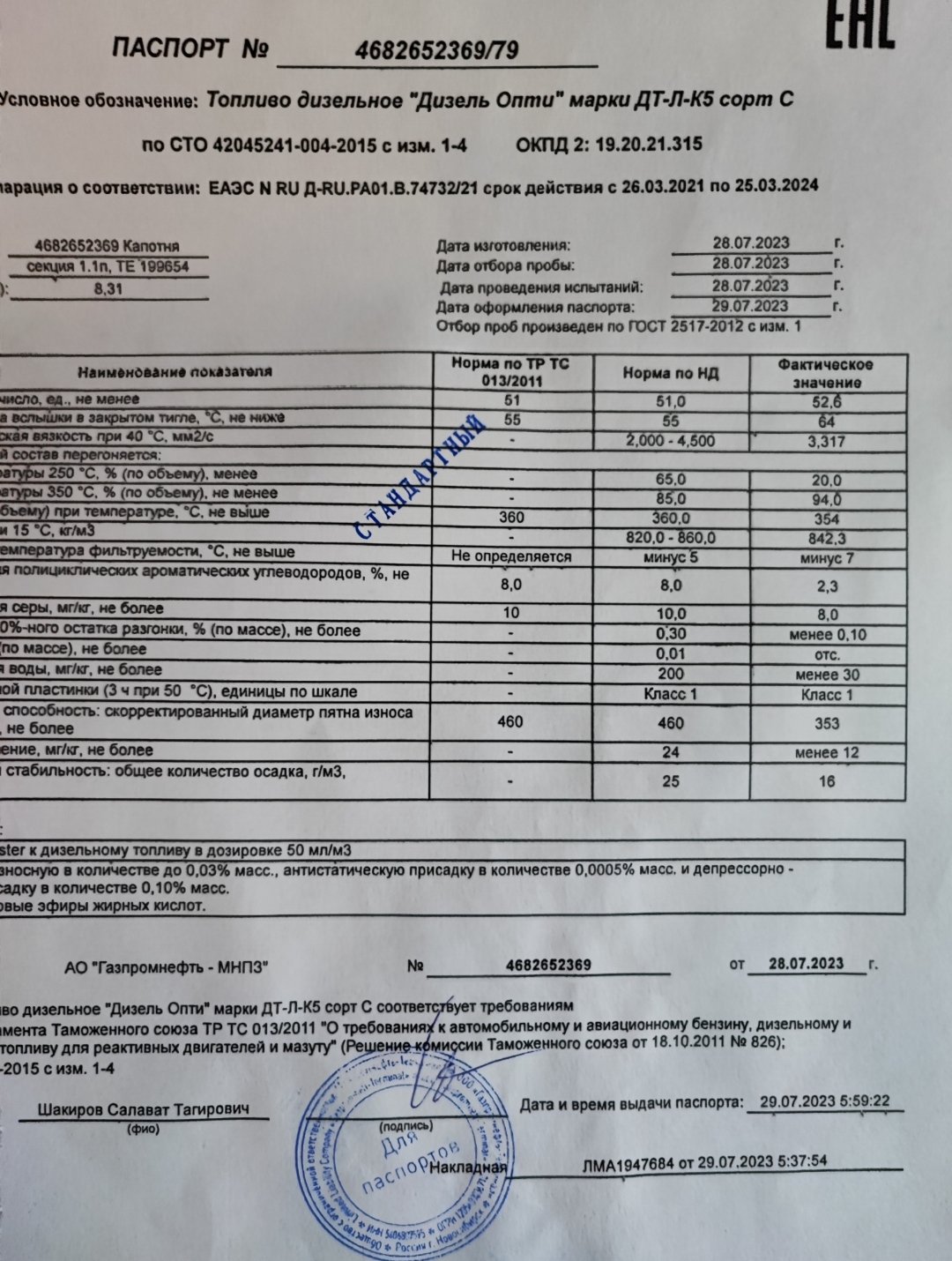

26.07.2023 в 07:55, kap сказал:
Желто-синее, как самая обычная солярка. Ничего общего с ТАНЕКО. Но едет хорошо, паспортные показатели тоже в норме.
Что-то я отстал) это в этих колбах на заправках они топливо выставляют?)
У них же какое-то время вроде тоже почти прозрачное было?!?
9 минут назад, koler2 сказал:
У ГПН никогда прозрачного не было. У ТАНЕКО было. Но давно. Больше нет.

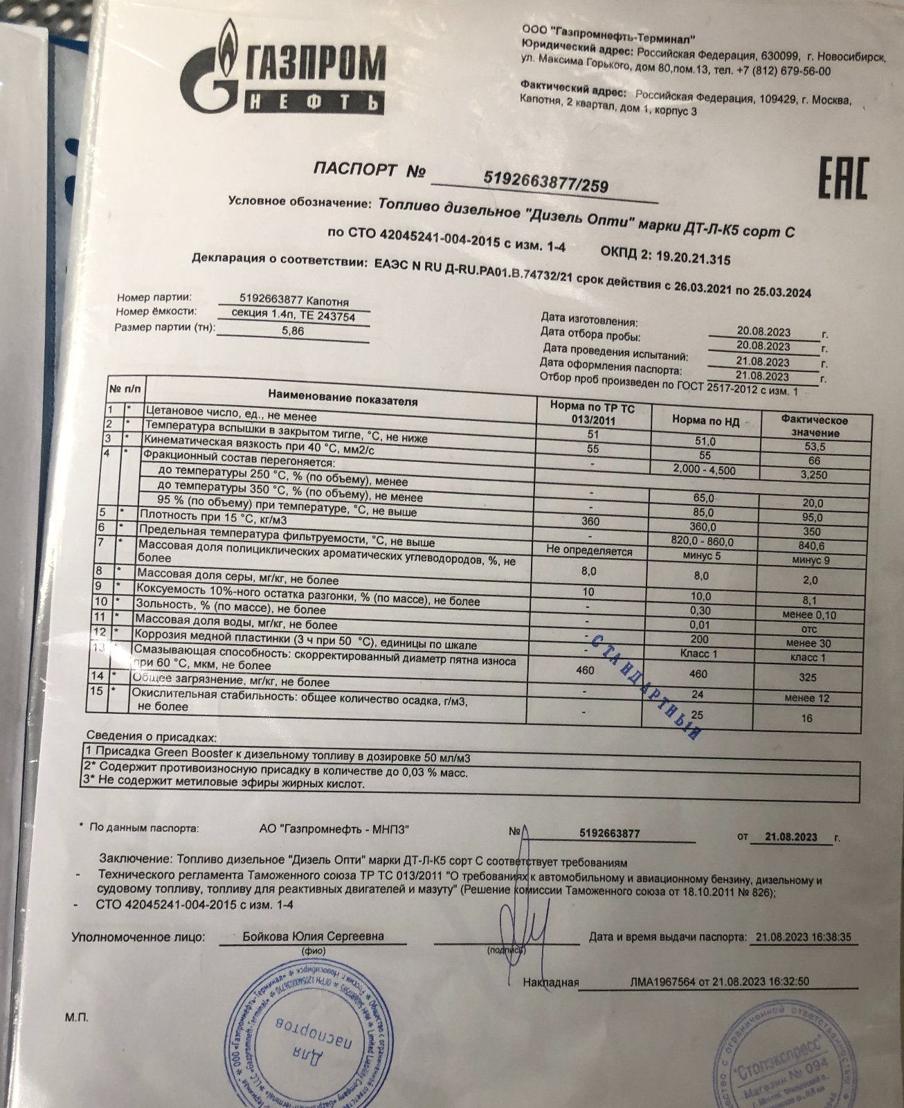

Эта же партия в Москве, на Боровском шоссе перед МКАД вчера была. Но едет достойно!

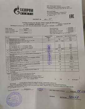

Всем привет .
А остался в Питере супердизель от ГПН ? Варят его еще или закончился?
Если да , то киньте пожалуйста  паспорт посмотреть .
Новая партия. Все достойно.
