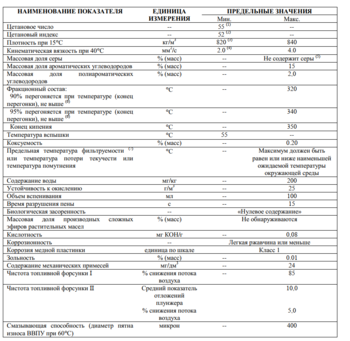

Сера огонь, вот интересно, в Долгопрудном могут измерить, видимо, менее 5, а в Капотне нет..:)
Да не только сера огонь... Все исключительно замечательно. Только EURO-6 написать стесняются..
1 час назад, kap сказал:
ПАУ вылезли за 1%, у многих производителей < 1%...

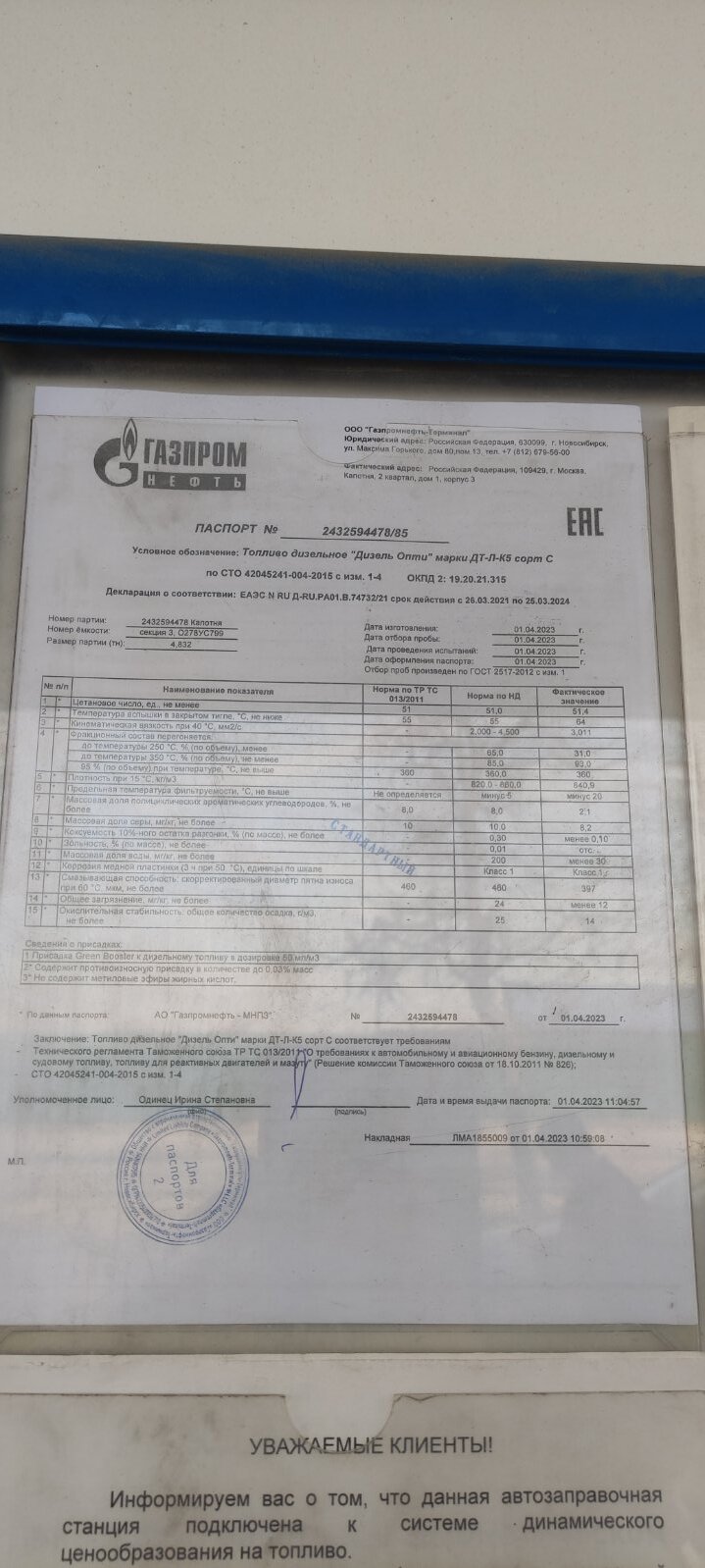

Заехал, но не сфоткал паспорт...
53.8 Цетановое число.  Опять буду лить ГПН)

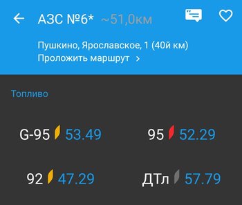

Гпн с обычным дт редко но есть, даже в МО. Например азс N6

 дт после изготовления хранят без фирменной "присадки "(смазка не в счет). И только за день до реализации перегоняют в другой резервуар где уже добавляют "фирменную" присадку.  паспорт берут чистого дт и указывают что добавили присадку = поэтому в паспортах цифры одинаковые,
а повторные замеры обычно не делали так как  сильного эффекта от нее не было в цифрах (а вот сейчас мне кажется что начали делать и получать красивые цифры (кроме серы) на гпн Москвы). Но чтобы проверить теорию надо  заехать на азс с обычным дт и сравнить паспорта гпн опти...

Смазывающая ужасная, серы под верх! Правда немного ароматики и цетановое почти норма.. Нов целом даже до требований мировой топливной хартии 2000г не дотягивает:
