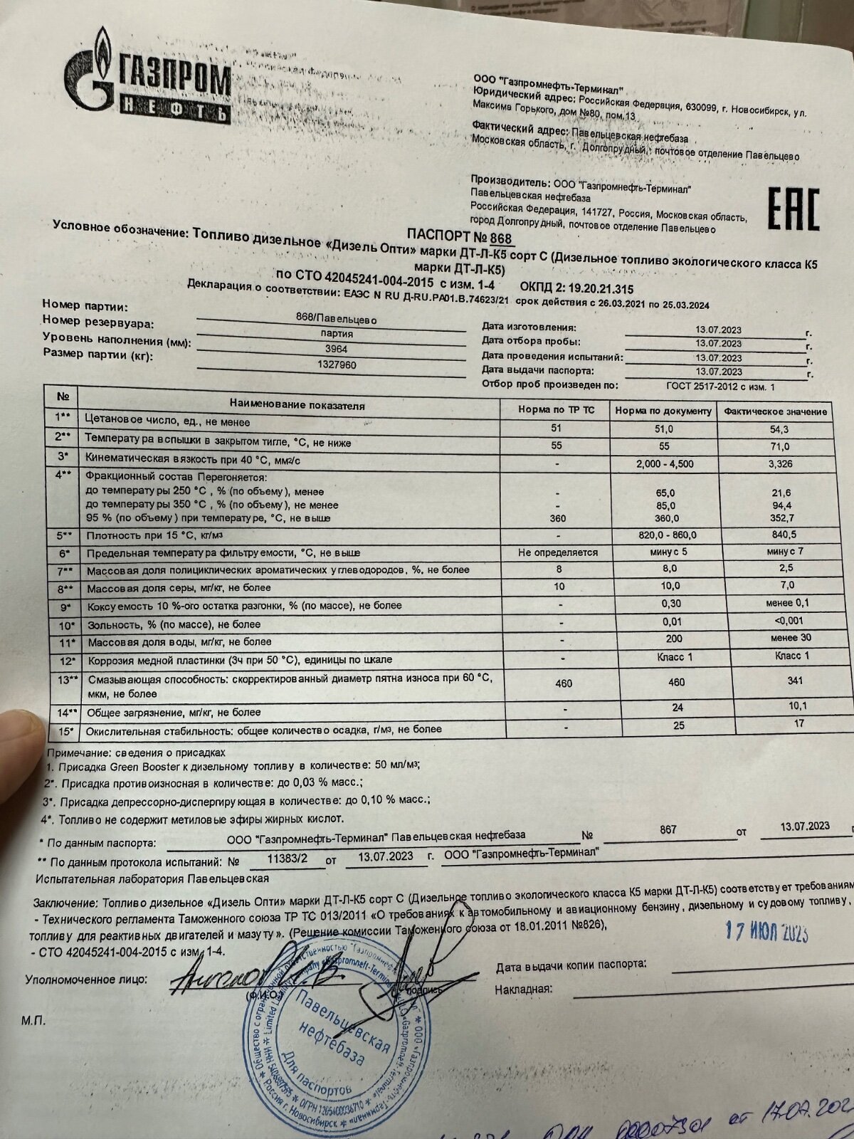

Ммм какая писечка с павельцево, давно не попадался мне дт-опти оттуда. Заправился данным дизелем на севавстопольском проспекте 95Астр1. Первый раз вижу соляру с павельцево на этой азс.

Какая же ТП у этого ДТ, если добавили депрессор, и ПТФ получилась -7? При плюсе мутнеет.
Понимаю, что лето, но все же.
Смазка хороша.

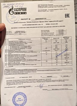

МКАД 64 километр,тоже неплохо
Ну вот, три паспорта подряд с примерно одинаковыми показателями. Вполне приличное.
Ничего прям вау не вижу, не плохо, вполне средне.
Dmiter
Если не ошибаюсь, то мой паспорт с павельцево, пока лучшее что было на форуме этим летним сезоном?
Bitty если про ГПН, то не подскажу, если вообще, то, имхо, как посмотреть, вообще Танеко почище будет, а по смазке были партии примерно на уровне (около 380).
Кому что ближе
