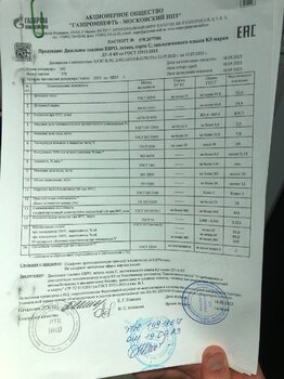

Газпромнефть АЗС№1 Московская область, Минское шоссе 24км
telegram-cloud-photo-size-2-5211204522158969099-y.thumb.jpg.1a7cb17b013e3dafb6a6efff3795769c.jpg
