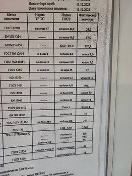

Топливо для зимнего  огонь . И плотность , и ЦЧ , и сера,  и ПАО , и СС.

Капотне 5 балов
 Я бы поставил пока 4)) 5 можно поставить, если капотненские пояснят, как им удалось сделать цетановое число ( более 58) выше цетанового индекса ( более 57), не добавляя цетано повышающей присадки? И самое главное- зачем? ))
2 часа назад, KostasBMW сказал:
Зимой стартует/воспламеняет лучше. Меньше детонаций, т.к горит лучше и тяга норм особенно на 3.0 D

ГПН на Обручева 26В. Глаза раскрылись от увиденного. Не мог не сфоткать и выложить сюда... Рекорд по цетановому, на танеко такого не видел в начале когда баночки стояли с прозрачным топливом. Только не долго с танеко музыка играла, то ехала то не ехала и цетановое скакало то 55-57 то 51-52, а сейчас и вовсе постоянно 52. ДТ ГПН огонь!

1 час назад, Mitriy33 сказал:
Ракетное
