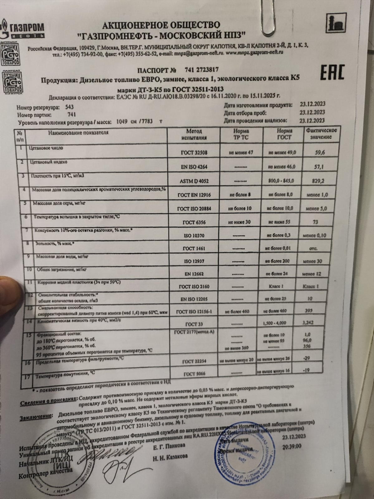

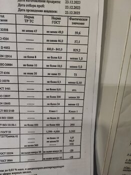

16 часов назад, Special_Someone сказал:
АЗС №1 Минское шоссе в Москву.
 telegram-cloud-photo-size-2-5213467729405794018-y.thumb.jpg.a52b51bbe8770444c843bde56d9b63ac.jpg
Интересно , как Омский дизель ГПН оказался в Москве?

Московская область, под Сергиев Посадом, Мишутино. Дорога на Калязин.
Смазка подкачала. Если кто поедет дальше севернее то лучше антигель немного добавить.
Замерз сегодня в -20, вчера заправился на ГПН в Воронеже.
Вчера в МО на ГПН в -28 лили ДТ с ПТФ -31. На вопрос, а ничего не смущает. что ночью за -30, пожали плечами "ну а че такого...."
24 минуты назад, Greenls сказал:
Ну, не им же ездить-замерзать...... Что получили тем и торгуют. Операторам точно пофиг.
11 часов назад, Slavovslava сказал:
ГПН  в своем репертуаре. Каждый год без изменений зимой. Хотя, если Капотня зимняя, то не должна замерзать.
Изменено пользователем Volvo85
