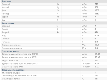

21 мая 20242 г 6 часов назад, torcon сказал: Нарезал только элементы и выдал "сравните!" тогда покажите два анализа отработок - например ГОСТовского М8/М10 и "супер-пупер паошмао лонглайф фулл эстер антиоксиданты борированные" где гост развалился через 5 тысяч а паошмао и через 25 хоть куда! переведите громкие слова в стоимость владения авто, в рубли.
21 мая 20242 г 3 минуты назад, BECHA сказал: тогда покажите два анализа отработок - например ГОСТовского М8/М10 и "супер-пупер паошмао лонглайф фулл эстер антиоксиданты борированные" где гост развалился через 5 тысяч а паошмао и через 25 хоть куда! Да пожалуйста. Только наоборот. Вот вам ПАО-ШМА RNT650 лонглайфы сидят в галоше и нос не показывают. Кстати да, это мой единственный анализ, забракованный лабораторией. И грязная убогая минералка М-8 которая не только смогла, но и набралась наглости и напихала в панамку всяких боратов с антиоксидантами, при чём сделала это крайне гнусно: 2 порции не вынимая прибора.
21 мая 20242 г Популярное сообщение 9 часов назад, torcon сказал: Нарезал только элементы и выдал "сравните!" Мне тут что особо нравится: в UOA "нарезал элементы и - сравните" - проканывает за милую душу, никаких вопросов не вызывает - мы понимаем, что это другое... А вот в VOA "нарезал элементы" - и нате: это, очевидно, другое, но мы не скажем какое... ну оно просто другое... "Верьте на слово, тчк., конец объяснений". Бритва Оккама? - Нет, не слышал! Ну, иными словами, в UOA - "нарезания элементов" некоторым хватает даже без PQI. "Железо накрошило" - а остальное же и вообще же пофиг, верно? Или нет? Что лучше: 25 мг железа при 5 TBN, или 15 при 3 TBN?! В VOA же - не смейте даже воображать, там цинк - не цинк, кальций - не кальций. Это только лишь в UOA - "железо - только лишь железо". ZDDP оно, знаете ли, разное бывает. В воде "Святой источник" молекулы H20 особо святы - никаких сомнений, допуск от Братии же! Такие двойные стандарты даже особо алкоголизированные спикеры некоторых МИДов встретили бы овациями. Ну мы так и просим же объяснить (не мне, мне - бесполезно) - чем там ZDDP -- ZDDPовее, или кальциевые мылА -- кальциевЕЕ - разве не по адресу вопрос?! Пока Сояна нет, так тут и объяснить вообще некому? Неинтересно?! Тогда я не принимаю никаких претензий к моему сопоставлению: ровно до тех пор, пока не предъявлено иного. Выявление незнания ничуть не лучше невыявления знания: если знаешь, как правильно - покажи класс, не знаешь - молча соглашайся. Знаешь, что там цинк и фосфор цинковее и фосфорнее - давай конкретику. Пример перед тобой. Я вот беру, первое наугад, объяснение типа: "3) Щелочное число = 7,53мгКОН - среднее. Toyota Motor Oil создано для коротких "азиатских" интервалов смены 5000-7500км. (в тяжелых городских условиях). Это масло не задумано для больших интервалов смены и больше подходит под философию "лучше чаще менять масло, чем покупать дорогое навороченное и по долгу его не менять." Это вообще откуда взято подобное, курям на смех, "знание"?! Масла API SE выше 7 TBN не имели нормативно в 70-х годах, а заявляли 25000 миль(!) "до замены" от лица компаний, например, Mobil или Amsoil - слыхали о таких? Базировалось это знание прямиком на `double length`API Sequences - слышали о таком?! Так вы откуда такую ню выкопали и так безапелляционно ее толкаете, что 7,53 это, например, про "5-7,5 ткм"?! Мобил чего-то не знает до сих пор?!) А эти TBN, на разных пакетах, ну так это может тоже РАЗНЫЕ TBN?! Кто сказал, что нет? Если у вас кальций не равно кальций (что допустимо), так может, тем более, кальций+магний API SP так тоже какое-то "другое" TBN дает, чем просто кальций, который дает такое же? Не мелькали такие мысли?! Тогда ТЕМ БОЛЕЕ - откуда такие "тезисы" апокрифические?! Ни одно API такой жути сморозить не могло - дайте пруф, что в мире UOA вообще является критерием "маслянистости масел" - их качества. За 70+ лет индустрия ни одного ASTM выдумать об этом не смогла, а вы нам, вот такие акын-фантазии, как выше, за основополагающее знание преподносите?! Это BITOG такому научил?) А что вообще значит "километраж по TBN?!" Вы про LowSAPS пакеты слыхали хотя бы? Допуск BMW LL-04 что-то говорит вам? Ну и что там, все BMW дизельные (положняково-допусковые С3) 7500 "по ошибке" не имели и по 25000 км ездили?))) Вы презираете допуск, или знания инженеров BMW, VAG и всех прочих про масла?! LowSAPS типа С3, которые, кстати, не совсем уж и LowSAPS, а MidSAPS = 7,5 ткм = это откуда вообще?! FSAPS масло, допустим, с 0,85% ash - сколько умеет, 10, 15, 25? А как только стало С3, сиречь "0,79", так и начало уметь только в 7500? Пропорция?! - Нет, не слышал! Изменено 21 мая 20242 г пользователем bmwservice коррекция пунктуации и дефисостроения
21 мая 20242 г 27 минут назад, bmwservice сказал: Щелочное число = 7,53мгКОН - среднее. Toyota Motor Oil создано для коротких "азиатских" интервалов смены 5000-7500км. (в тяжелых городских условиях). А сколько надо ?
21 мая 20242 г Популярное сообщение Ой, я опять что то доказать должен, и показать? А я даже читать не буду.
21 мая 20242 г 24 минуты назад, torcon сказал: А я даже читать не буду. Нечего там читать. Мутота одна. )
21 мая 20242 г 58 минут назад, Alex M.S. сказал: О чем сыр-бор и причём тут масло от Волга-ойл? На предыдущей странице я масло Волги простеньким назвал, а оно не такое уж и простенькое, вон какая взрывная волна пошла
22 мая 20242 г 14 часов назад, torcon сказал: А я даже читать не буду. Да и правильно: форум - не место для дискуссий. Сообщения - не причина для чтения.
22 мая 20242 г 23 hours ago, bmwservice said: Мне тут что особо нравится: в UOA "нарезал элементы и - сравните" - проканывает за милую душу, никаких вопросов не вызывает - мы понимаем, что это другое... А вот в VOA "нарезал элементы" - и нате: это, очевидно, другое, но мы не скажем какое... ну оно просто другое... "Верьте на слово, тчк., конец объяснений". Бритва Оккама? - Нет, не слышал! Ну, иными словами, в UOA - "нарезания элементов" некоторым хватает даже без PQI. "Железо накрошило" - а остальное же и вообще же пофиг, верно? Или нет? Что лучше: 25 мг железа при 5 TBN, или 15 при 3 TBN?! В VOA же - не смейте даже воображать, там цинк - не цинк, кальций - не кальций. Это только лишь в UOA - "железо - только лишь железо". ZDDP оно, знаете ли, разное бывает. В воде "Святой источник" молекулы H20 особо святы - никаких сомнений, допуск от Братии же! Такие двойные стандарты даже особо алкоголизированные спикеры некоторых МИДов встретили бы овациями. Ну мы так и просим же объяснить (не мне, мне - бесполезно) - чем там ZDDP -- ZDDPовее, или кальциевые мылА -- кальциевЕЕ - разве не по адресу вопрос?! Пока Сояна нет, так тут и объяснить вообще некому? Неинтересно?! Тогда я не принимаю никаких претензий к моему сопоставлению: ровно до тех пор, пока не предъявлено иного. Выявление незнания ничуть не лучше невыявления знания: если знаешь, как правильно - покажи класс, не знаешь - молча соглашайся. Знаешь, что там цинк и фосфор цинковее и фосфорнее - давай конкретику. Пример перед тобой. Я вот беру, первое наугад, объяснение типа: "3) Щелочное число = 7,53мгКОН - среднее. Toyota Motor Oil создано для коротких "азиатских" интервалов смены 5000-7500км. (в тяжелых городских условиях). Это масло не задумано для больших интервалов смены и больше подходит под философию "лучше чаще менять масло, чем покупать дорогое навороченное и по долгу его не менять." Это вообще откуда взято подобное, курям на смех, "знание"?! Масла API SE выше 7 TBN не имели нормативно в 70-х годах, а заявляли 25000 миль(!) "до замены" от лица компаний, например, Mobil или Amsoil - слыхали о таких? Базировалось это знание прямиком на `double length`API Sequences - слышали о таком?! Так вы откуда такую ню выкопали и так безапелляционно ее толкаете, что 7,53 это, например, про "5-7,5 ткм"?! Мобил чего-то не знает до сих пор?!) А эти TBN, на разных пакетах, ну так это может тоже РАЗНЫЕ TBN?! Кто сказал, что нет? Если у вас кальций не равно кальций (что допустимо), так может, тем более, кальций+магний API SP так тоже какое-то "другое" TBN дает, чем просто кальций, который дает такое же? Не мелькали такие мысли?! Тогда ТЕМ БОЛЕЕ - откуда такие "тезисы" апокрифические?! Ни одно API такой жути сморозить не могло - дайте пруф, что в мире UOA вообще является критерием "маслянистости масел" - их качества. За 70+ лет индустрия ни одного ASTM выдумать об этом не смогла, а вы нам, вот такие акын-фантазии, как выше, за основополагающее знание преподносите?! Это BITOG такому научил?) А что вообще значит "километраж по TBN?!" Вы про LowSAPS пакеты слыхали хотя бы? Допуск BMW LL-04 что-то говорит вам? Ну и что там, все BMW дизельные (положняково-допусковые С3) 7500 "по ошибке" не имели и по 25000 км ездили?))) Вы презираете допуск, или знания инженеров BMW, VAG и всех прочих про масла?! LowSAPS типа С3, которые, кстати, не совсем уж и LowSAPS, а MidSAPS = 7,5 ткм = это откуда вообще?! FSAPS масло, допустим, с 0,85% ash - сколько умеет, 10, 15, 25? А как только стало С3, сиречь "0,79", так и начало уметь только в 7500? Пропорция?! - Нет, не слышал! Ahaha, precisely! You know damn well you can't use uoa to tell weak oil from strong oil. No way to figure out an additive strength and quality that way either. You knew this ahead of time, so your question's a classic Catch-22. Same goes for calling on Hamlet's father to pick the best zddp. You can suss out the best pcmo on your own, you've got the tools. The ghost of Hamlet's pops is stuck with janky API tests. The last couple uh my sentences? Straight sarcasm. Ахаха, в точку! Вы отлично знаете, что нельзя использовать UOA для определения силы масла. Также невозможно определить силу и качество добавок таким образом. Вы это знали заранее, поэтому ваш вопрос - классический парадокс. То же самое относится и к вызову отца Гамлета, чтобы выбрать лучший ZDDP. Вы можете определить лучшее масло на основе PCMО самостоятельно, у вас есть все инструменты. Дух отца Гамлета застрял с неудачными тестами API. Последние пару моих предложений? Прямое сарказм.
22 мая 20242 г Ca-Na-Mg DI-пакет, похоже. API SE/SF. 7500 "в тяжелых условиях" отпахает?))) Изменено 22 мая 20242 г пользователем bmwservice
22 мая 20242 г 19 минут назад, bmwservice сказал: Ca-Na-Mg DI-пакет, похоже. API SE/SF. 7500 "в тяжелых условиях" отпахает?))) Лукойл Стандарт отпахивает же, наверное и это бы смогло. )
