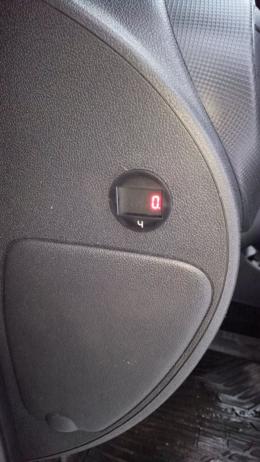

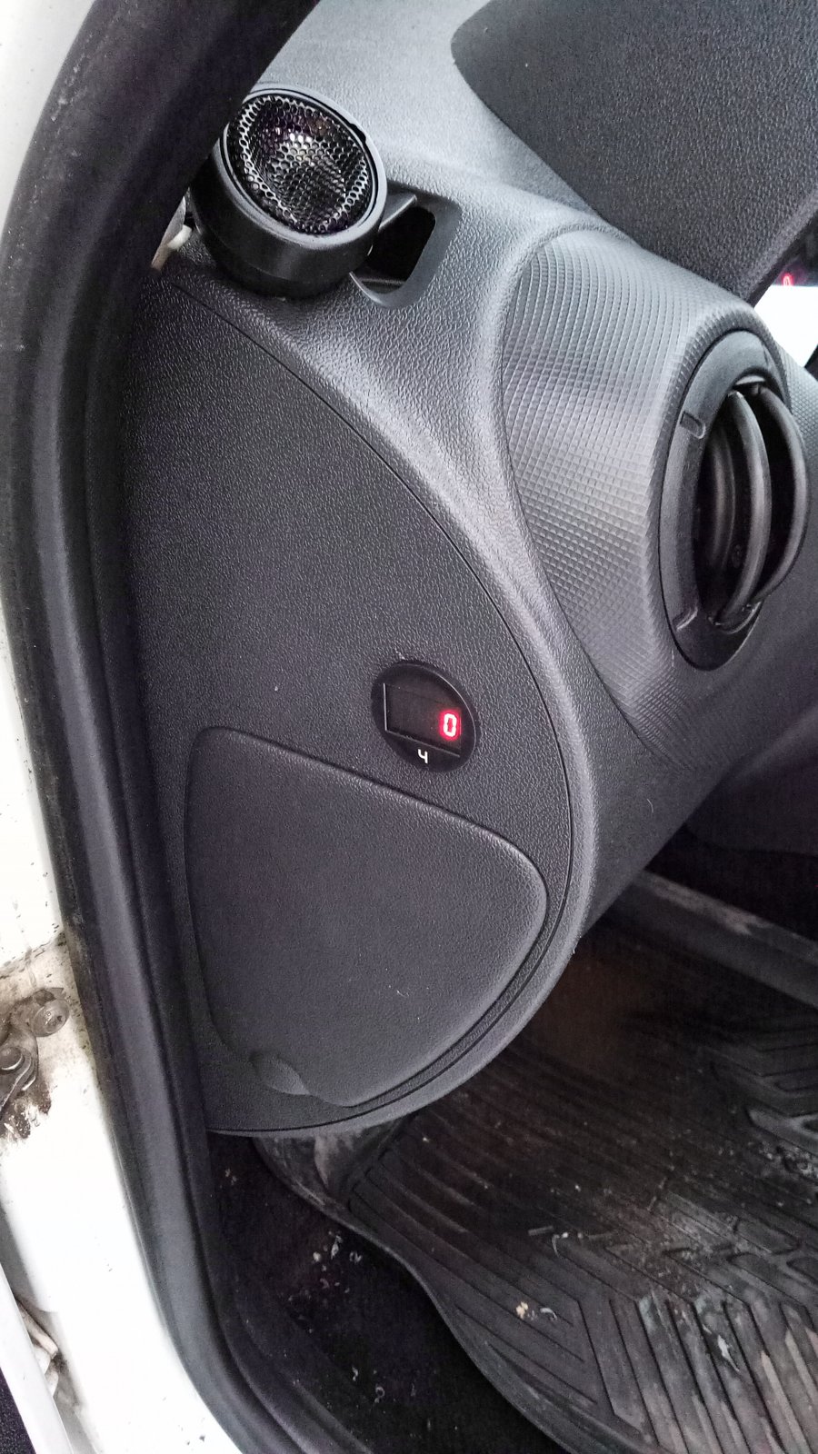

Наконец то пришел счетчик моточасов, будем следить теперь и по времени работы.
metalplaks , т.е. десятые часа он не считает?
И как точно (с какой дискретностью) он сохраняет результаты?
https://12v.ru/product/indikatory/indikatory_vremeni_narabotki/indikator_vremeni_narabotki_ivn5/
интересный прибор
хороший прибор, с весны пользуюсь таким

metalplaks сколько стоил счётчик мч? Куда крепится? Спасибо
