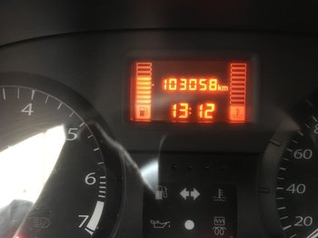

Автомобиль:  Лада Ларгус. 2016 г. выпуска
Общий пробег на одометре: 103058 км;
Пробег на масле: 25000 км;
