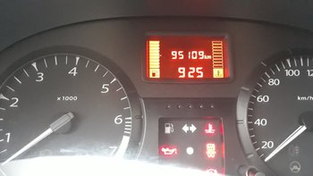

Cupper 0W-30 NSLine отработка на Lada Ларгус после 16862 км
Масло: Cupper 0W-30 NSLine
Автомобиль:  Лада Ларгус. 2016 г. выпуска
Общий пробег на одометре: 95109 км;
Пробег на масле: 16862 км;
