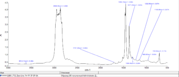

15.04.2025 в 15:59, Ждунидзе сказал:
Мои коллеги сделали анализы двух взякостей пр-ва Таиланд. По какой-то причине они не сделали ряд важных параметров, но все равно выложу их тут, вдруг пригодится.
Анализ TCL ZERO LINE 0w20:
Протокол испытаний № 1188_17 от 11.04.2025.pdf
ИК-спектр TCL ZERO LINE 0w20:
37566647_1188-2TCLZeroLine0w-20SPGF-6A.thumb.png.5a1c43cb73c9828fdba35dd0b36508c1.png
Анализ TCL ZERO LINE 5w30:
Протокол испытаний № 1188_16 от 11.04.2025.pdf
ИК-спектр TCL ZERO LINE 5w30:
2059310350_1188-1TCLZeroLine5w-30SPGF-6A.thumb.png.8bc188bc0a33709970b1ad4145ec6c5b.png

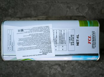

Мир всем ! Растолкуйте кто в теме, купил банку масла TCL 0W-20 в авторизованном техцентре Хонда , смутило отсутствие следов конвейера на дне банки и непонятные цифры и буквы в строчке над датой розлива. Взвешал банку, вес в норме - 3729 гр. И я так понимаю, это уже не Япония ?
Евгений Сергеевич Здесь в теме Ждунидзе писал что производство перенесено и на банке уже не Маде Ин …
отмотайте чуть выше и увидите его сообщение
Спасибо, нашёл. А расшифровать верхнюю строчку есть знатоки ? Или там ничего важного ? И отсутствие следов конвейера сейчас это норма ?
Ждунидзе нужна расшифровка кодов на банке. Закреплю в шапке
ModeratorSigma Евгений Сергеевич верхняя строчка - это производственная маркировка, нам она ничего не дает. А вторая - это дата розлива в формате ДД.ММ.ГГ
