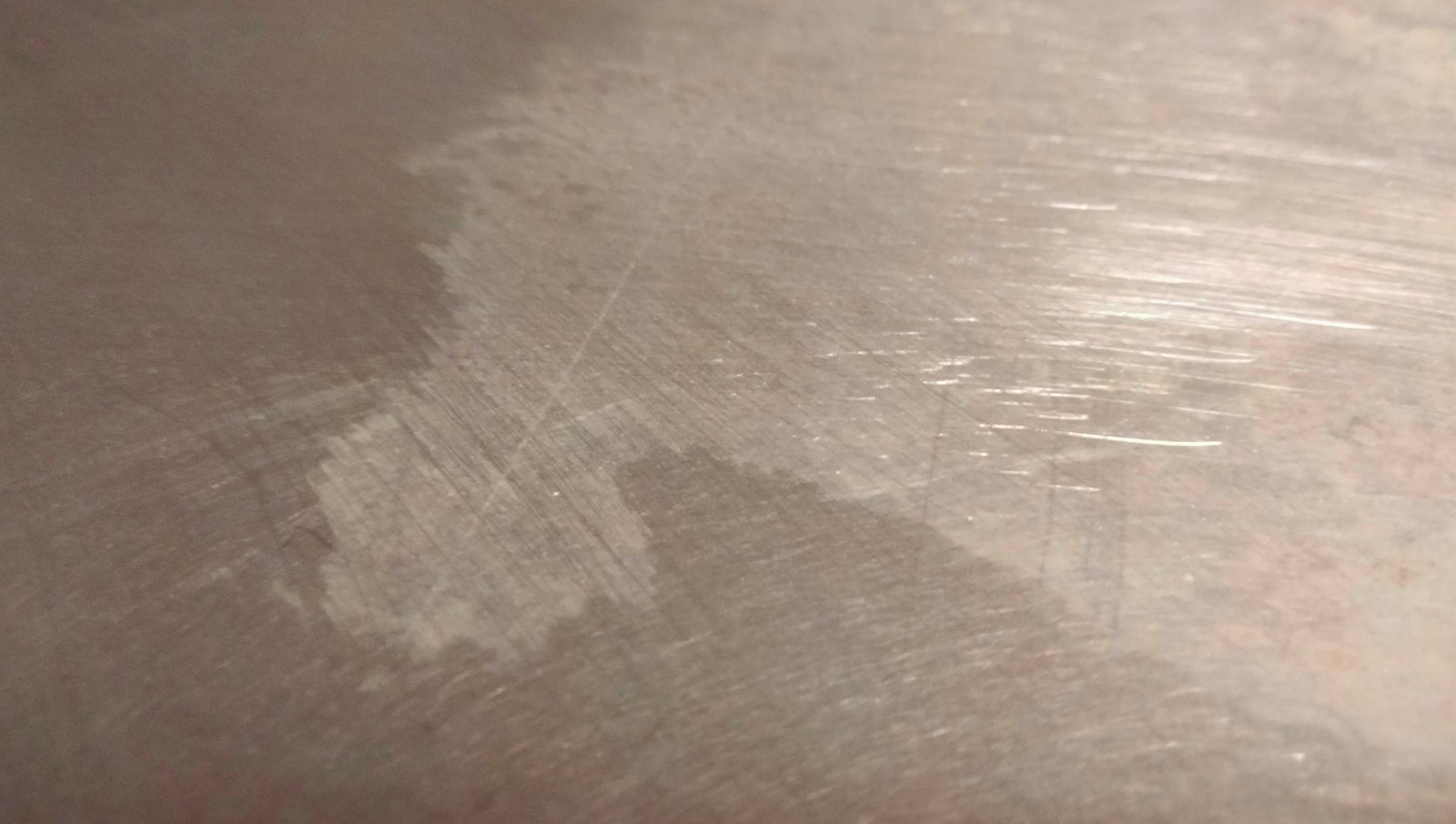

20.06.2022 в 07:50, Alex-70 сказал:
З.Ы. По описанному случаю абсолютно не парюсь, просто буду наблюдать.
Ну наверное уже поздно парится, сожрало цилиндр.
10 часов назад, Neizvestnyi сказал:
С чего такие выводы?
16 часов назад, Alex-70 сказал:
С фото.
7 часов назад, Neizvestnyi сказал:
С фото.
По фото можно определить глубину разрушения поверхности?
Тогда вот такой пример:
Было уже такое повреждение от химии, ищите в сети. Как потом оно себя поведет, вот вопрос.
Изменено пользователем Neizvestnyi
11 часов назад, Neizvestnyi сказал:
Хорошо, когда есть куда отправить на поиски ответа!
Не правда ли?
