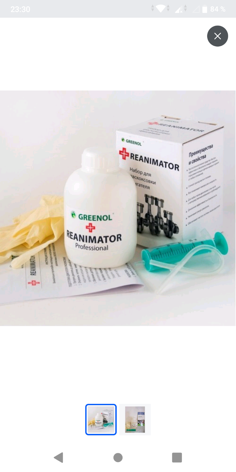

Хороший вариант, но т.к. он пенный, то более эффективен для очистки поршня, свода камеры сгорания и клапанов, но малоэффективен по кольцам. Для раскоксовки колец более эффективны Гринол Про или Протерра: они заливаются в горячий двигатель и безопасны для краски поддона.
Это вот этот Гринол Про?
Изменено пользователем Каляныч
Насколько я помню из тестов Тоскина, гринол подрывает краску.
10 минут назад, vadzik сказал:
По-моему у него в тестах был Гринол Реаниматор
46 минут назад, Каляныч сказал:
Да, этот. Он не подрывает краску поддона, в отличие от не PRO.
Заливается в камеры сгорания на горячую в полностью прогретый мотор, и при закрученных свечах периодически прокручивается коленвал за гайку шкива на несколько полных оборотов. По мере продавливания жижи через кольца нужно ее доливать в камеры. и так в течение 4-х часов, пока мотор не остынет. По моему опыту, на эту процедуру потребуется 2-3 банки.
После этого делается промывка 109-ой, но более правильно (хотя и очень дорого) сначала 103-ей, потом 109-ой.
По такой схеме прогноз очень благоприятный, вплоть до полного избавления от масложора.
Изменено пользователем kkv50

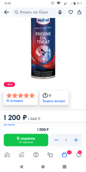

Но если хочется улучшить имеющееся, то я бы сделал микс, добавив в этот ZIC литр Amsoil SS 0W-20 (на ПАО с эстерами) + Valena SV (оксалаты меди) + EEOT (AN + вольфрам).
Amsoil Signature Series 0W-20 API SN NEW свежее - Лабораторные анализы - Свежие - Форум oil-club.ru - Выбор моторных масел, трансмиссионных жидкостей, антифризов, топлива, смазок. Форум экспертов и любителей.
Valena SV - Автохимия - Форум oil-club.ru - Выбор моторных масел, трансмиссионных жидкостей, антифризов, топлива, смазок. Форум экспертов и любителей.
Eurol Engine Oil Treat - Автохимия - Форум oil-club.ru - Выбор моторных масел, трансмиссионных жидкостей, антифризов, топлива, смазок. Форум экспертов и любителей.
На этом миксе с ранее отмытым мотором, можно смело ездить на 100 моточасов больше.

Тут тогда получается хороший микс, но дороговато.Может просто в Zic залить bg 115, ну и понятно не больше 5000км.пробега.Спасибо Вам конечно.Но для меня дорого.

Ну тогда BG115 + Valena SV = идеальная связка, которая окупит вложенные в нее средства за счет замедления процесса деградации масла + создаст дополнительную защиту от износа.
Ездить с ней 300-350 моточасов.
Озон с его ценником меня пугает. Лучше смотреть на ZZap-Exist-Autodoc-Emex-Apex
Посмотрите сравнение раскоксовк от Тоскина, гринолы начинаются с 1.37.00. что обычный, что про жрут краску, только про ещё и маслосъёмные не чистит
