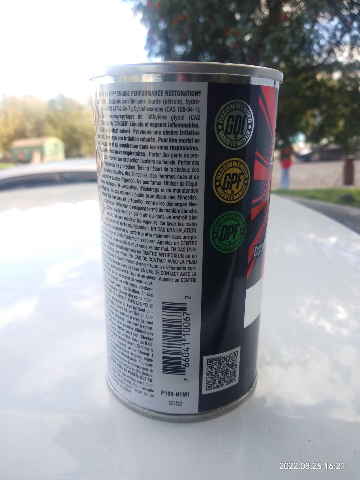

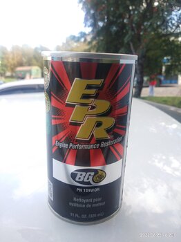

Забрал сегодня, только там 109WOR написано.
Их вообще подделывают?
