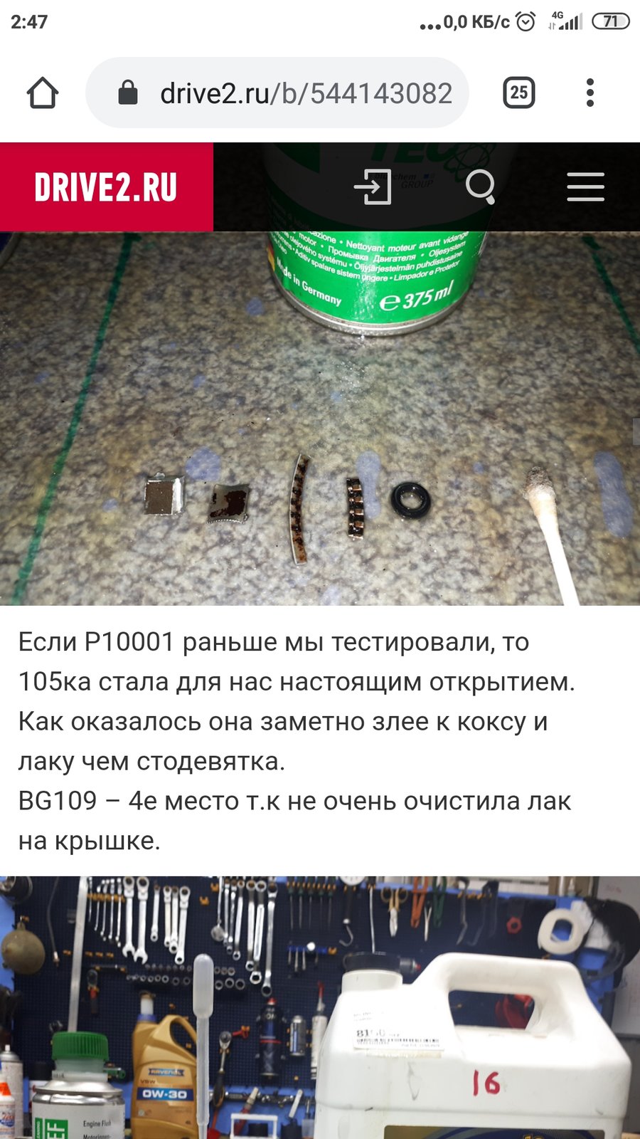

Простите, BG105 которая в обзоре белковода превзошла Bg109ю, можно использовать аналогично 109-ой?
Колхозный тест промывок масляной системы
Это разные продукты. 105 долговременная промывка, 109 раскоксовка. Они работают по разным отложениям. Друг за другом применять их нужно.
