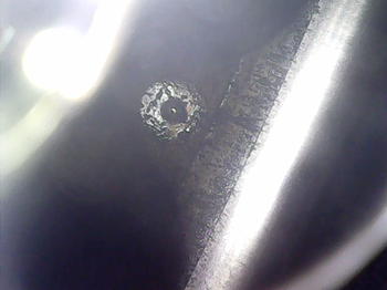

У меня за 10 тыс км ( за год) днище поршня зарастает крепким нагаром , особенно в местах циковок. В прошлом году для очистки использовал ПроТек КарбонХ , нынче решил применить отечественные пенные очистители Валера и Лавр Комплекс , а так же остатки Г'Зокса. Весь день провозился в гараже с очисткой . Сначала Лавр по инструкции, затем остатки ГЗокса на 3 часа замачивал, затем запустил в цилиндры Валеру. Он вообще слабенько отработал.Лучше было после ГЗокса, но его у меня было совсем немного в балоне. Кокс конечно на поршне очень крепкий. Лавр также особо не лучше справился. И все они всё таки уступают в эффективности ПроТеку КарбонХ ! Он отработал быстро и отлично, только дорогой!
