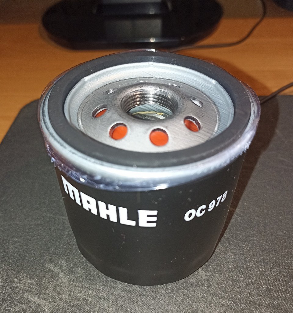

Знатоки маслофильтров, подскажите, это нормально если бумага так плотно напихана?
Нормально
9 часов назад, Mufich сказал:
это нормально
вполне:yes:
12 часов назад, Mufich сказал:
В отличии от предыдущих ораторов, я не скажу, что это нормально. Это обычно для корейских манн-хуммелей. Вот они такие, да. У них ещё бумага ну очень хорошая и толстая, прям завидки берут. Но я много раз отмечался с темой слипания ФМ, и вот оно вот это - оно, заводское слипание ФМ и, соответственно, затруднённое прохождение масла, причём прям с новья. И перепускник у них стандартный на 1 бар. Всё это складываем и получаем хорошую фильтрацию механической мелочи и ила, но, сорян, не с первого раза - клапанок сифонит всю дорогу, я так думаю. И там уж сами - оно нормально или где? Конструкция не меняется много лет.
А что за фильтр на фото?
Vasek555 давайте повангую
Jd или marshall
3 часа назад, Сергей Николаевич сказал:
Вот это меня и беспокоит.
3 часа назад, Vasek555 сказал:
2 часа назад, MuxauJI сказал:
давайте повангую
Это китайский Knecht/Mahle...
Изменено пользователем Mufich
51 минуту назад, Mufich сказал:
Один в один jd/marshall имхо
25.01.2024 в 22:36, ОлегМурманск сказал:
Нормально
26.01.2024 в 06:04, Vasek555 сказал:
вполне:yes:
26.01.2024 в 08:59, Сергей Николаевич сказал:
Пересмотрел кучу распилов китайских Knech/Mahle. Бумага почти у всех тоже хорошая, толстая и напихана также плотно. Но у всех она рельефная. По идее затрудненного прохождения масла из-за слипания быть не должно. Особенно учитывая мои небольшие пробеги между сменами масла.
Больше вопросов к качеству изготовления нет, буду ставить. Всем спасибо :)

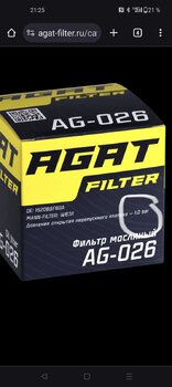

Это надо же сначала долго рассказывать как плохо что фильтры все настроены на открытие клапана на 1 баре, а потом сделать вот так
20 часов назад, Игр сказал:
Так заявлено, что это аналог Mann 67/1, у него 1 бар, он для япономобилей.
