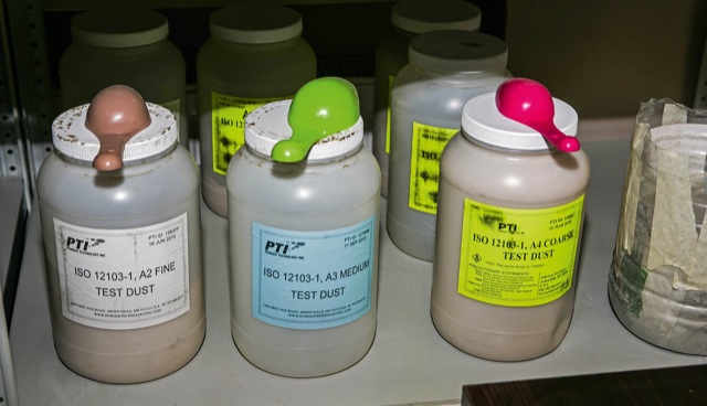

Пыль аризонскую я неоднократно видел по баночкам: Fine, Medium, Coarse, то есть все чётко по фракциям. А вот откуда мешанина частиц в пределах 100 мкм - интересно. Такое ощущение, что ссыпали все с разных тестов а одну банку и вот этот разношёрстный состав и использовали в сравнении маслофильтров. Недаром было сказано, что пыль реально дорогая: $800-1000 за 1 кг. А сколько ее ушло на испытание? По 180-200 г на каждый воздушный фильтр, т.е. 5 фильтров и 1000 баксов в трубу? Откуда такой бюджет? Вспомните, что делал Виктор после каждого протестированного воздушного фильтра: высыпал из него пыль в коробку! Скорее всего, было пыли определенное количество: например, 1 кг. Вот ее и использовали пересыпая из фильтра в фильтр. И ладно, если вся пыль была однородного фракционного состава...
То то и оно, всё нарезано как надо, простыми быстрыми словами всё сказано-показано, и даже циферки на аппаратуре, при этом закулисье так и осталось известно малому кругу лиц.

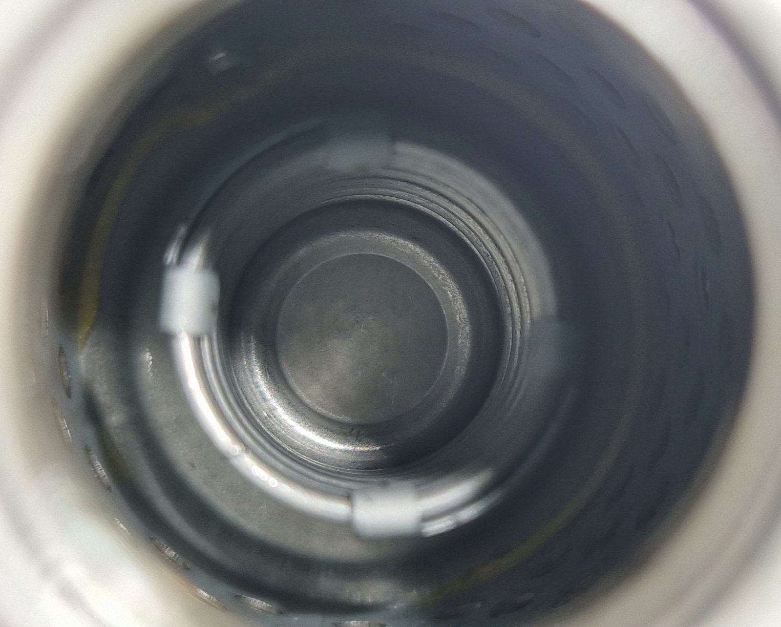

Добрый день! Приобрёл в розницу mann712/38 made in Germany. Смущает неравномерный герметик возле пружины. См.фото сегмент на 18-21 час. Он там просто не выглядывает вообще. На сколько это критично? Если он там что-то закрывает как проверить не теряется ли компрессия? Или от греха подальше выкидываем?)
Знатоки маслофильтров, подскажите, это нормально если бумага так плотно напихана?
