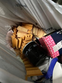

Так и сделал сегодня, покромсал порыжевший чуть-чуть мекафильтр ради собственного успокоения. Внутри криминала не обнаружил, бумага плотная, волокнистая, рвется с усилием. Герметик не поплыл, не потрескался, не отошел. Корпус внутри без ржи, но он и припылен был слегка краской. Фото не сделал, к сожалению.
Не выдержала душа поэта и пильнул я все, что то с ржавчиной, что то без, получилось 8 фильтров и 6 распилов. Как нибудь выложу… а пока я в печали)
Если кратко:
махле китайский - топ, аккуратная сборка, правильный перепускной клапан, обратный клапан - резина, хорошая площадь, толстая бумага. 9/10
хенгст китайский - нормальный, аккуратная сборка, клапан силикон, правильный перепускной, бумаги средне и она тоньше. 7/10
еврорепар=кольбеншмидт=мекафильт - хороший, очень аккуратно собран, бумаги много и она плотная, обратный клапан с прижимной пластиной, перепускной клапан тип якорь правильный, 8/10.
маршалл - нормальный, бумаги средне и она тоньше других, аккуратно собран, обратный клапан силикон, перепускной правильный. 6/10
манн даже вскрывать не стал)
