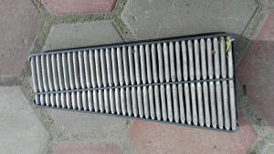

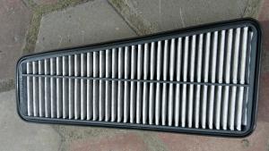

Вчера после 18 тыс км пробега или 1 год эксплуатации на Toyota OEM я решил достать и посмотреть его.
то есть обратите внимание он стал серый и с чистовой стороны. Раньше на Toyota Curren, я мог ездить намного дольше до того момента как он посереет... А этот проглот поболее сосет воздуха и быстрее забивает фильтры. :)
