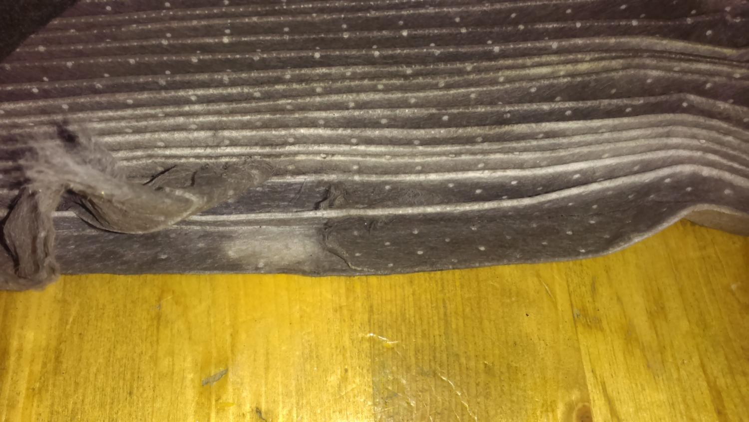

Фильтр салонный( BIG Filter GB-915) Кашкай после зимы Москва пробег 7т.км. Основную часть пыли приняло угольное полотно, но под ним тоже не весело. Со своей задачей отечественный фильтр справился. Второе и последнее фото обратной стороны фильтра.
Изменено пользователем agstroy

Фильтр воздушный еще в более худшем состоянии. Раньше таких угаженных фильтров не было при тех же сроках и пробеге. Спасибо оленеводу за "чистый" город...
