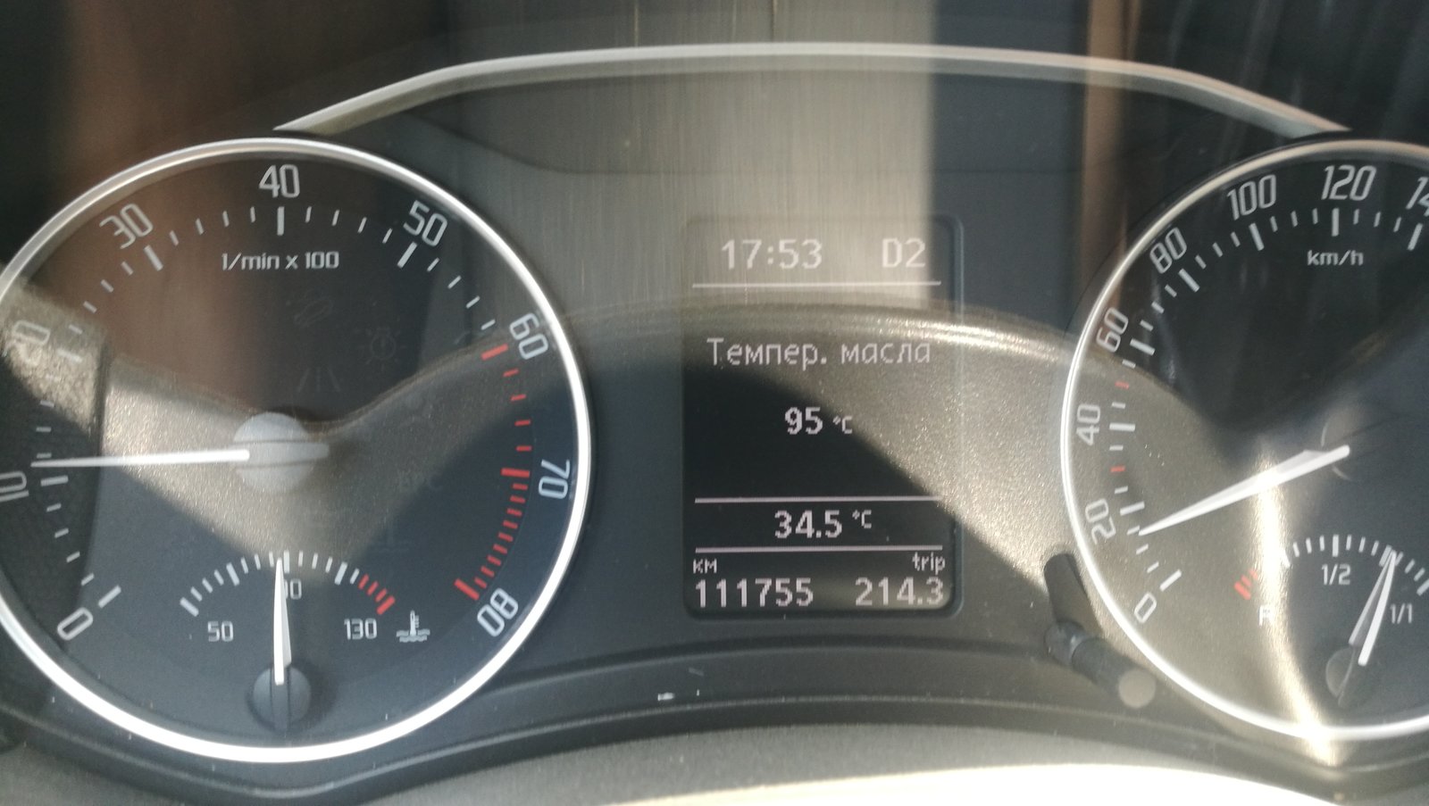

потому что наклейка под капотом есть, и все трубят на каждом углу что 5-40 туда сновья льют, на пробеге 6-7 тыс. хочу заменить масло на Shell HX-8 ECT 5-30, давно куплено по хорошей скидке...
18 минут назад, madis сказал:
Ну во-первых эта наклейка ни о чем не говорит - это для дальнейших ТО. Во-вторых: если все же ориентироваться на наклейку, то подразумевается масло 0w30 VW502.00/505.00 в соответствии с директивой VW Group. В третьих: масло 5w40 имеет допуск 502.00/505.01, а это совсем не одно и то же. В четвертых: сейчас поступает очень противоречивая информация по-поводу конвейерной заливки в новые моторы 1,8-2,0. Однозначно невозможно утверждать какую вязкость льют на конвейере. Для информации: в моторы 1,4TSI (которые скоро полностью заменят на 1,5TSI) на конвейере льют 0w20 VW508, а наши ОД льют 5w40. Вот и думайте, на что ориентироваться..
Судя по всему, у Вас и мотор греется меньше именно из-за 0w20. Я бы на вашем месте сделал анализ отработки конвейерной заливки. Это очень многое прояснило бы...

у меня на старой машине, 5.40 угорало за 10т.км. около 600гр
сейчас залил 5.30 угорело за 11т.км. около 300-350.
я думаю причина в том, что 5.30 зимой быстрее выходило на раб. температуру и следовательно работало так как нужно. а вот летом в жару... но для ВАГ ставит температурный датчик масла будем наблюдать
