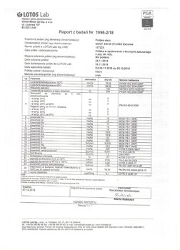

а вот это масло по моему бомба
EXTREME AMG VR2 5W-30 GTI
СПЕЦИФИКАЦИИ:
Вязкость (кинематическая) при 40 °C, мм²/с: 63.66
Вязкость (кинематическая) при 100 °C, мм²/с: 10.97
Индекс вязкости: 165
Щёлочное число (TBN), мгKOH/г: 9.5
Кислотное число (TAN), мгКОН/г: 0.96
Сульфатная зола, %: 0.86
Температура вспышки, °C: 264
Температура застывания, °C: -60
Вязкость низкотемпературная (CCS) при -30 °C, мПа*с: 3905
Вязкость прокачивания низкотемпературная (MRV) при -35 °C, мПа*с: 12703
Потери на испарение (NOACK), %: 7.18
Массовая доля серы, %: 0.229
Высокотемпературный сдвиг (HTHS) при 150 °C, мПа*с: 4.48
Содержание продуктов окисления: 80.6
Молибден (Мо, Molybdenum), мг/кг: 188
Фосфор (Р, Phosphorus), мг/кг: 816
Цинк (Zn, Zinc), мг/кг: 976
Бор (В, Boron), мг/кг: 538
Магний (Mg, Magnesium), мг/кг: 22
Кальций (Са, Calcium), мг/кг: 1885
Категория: Легковые масла
Подкатегория: Моторное масло
Базовая основа: Синтетическое
Базовая основа - подкатегория: PAO 64% + ESTER 15%
Объем: 1 л, 5 л
Вязкость: 5W-30
API: SN
ACEA: C3
Оригинальные спецификации: MB 229.31/229.51, BMW LL-04, VW 504.00/507.00, PORSCHE C30, PCA B71 2290, GM DEXOS2
Цвет: Коричневый
ShukhratM По характеристикам очень не плохо, но я не верю, что при KV100=10,97 у него HTHS=4,48. В 3,48 верю! По остальным параметрам с небольшими погрешностями все в норме.

ShukhratM С этим маслом не все так просто. Как оно получило допуски? :)
И главное - смущает
4 часа назад, ShukhratM сказал:
Цвет: Коричневый
А цифры - да, хорошие.
Спойлер
Давайте все побежим его покупать и лить себе в ВАГ, жене в ПЕЖО, тестю в ЖО... тоже в ПЕЖО! А потом с каждой машины возьмем отработку и сдадим на анализ, и не в одну, а в три лаборатории - мало ли, будут разные результаты. Сразу девять анализов! У кого жены и тестя нет хватит и трех анализов. И потом все запостим здесь на сайте и будем гадать 160 страниц, что же енто было... :good3:
