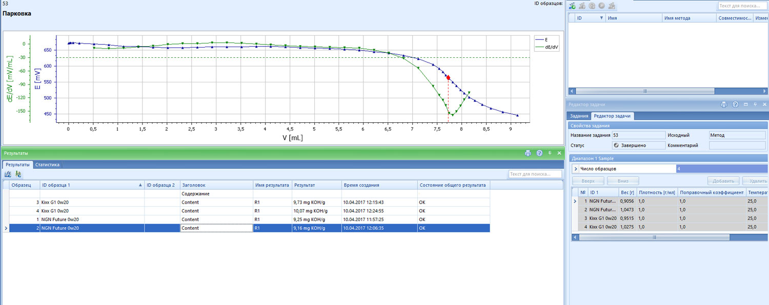

похоже действительно нужно попросить перемерить щелочное число. Пакет одинаков, кальция оддинаково, а щелочное в выше. :)
Wald, Van12 вы похоже правы друзья - отписал в лабу, ждем ответа :)
Addinol Economic 020 0w-20 тоже на этом пакете.
Корейцам-опять зачёт. А может кто объяснить откуда в свежем 15 кремния?
Противопенная присадка.
В общем три раза проверили щелочное число у Kixx G1 0W-20. Результаты 9,46, 9,73, 10,07. Результаты удовлетворяют требованиям ASTM 2896 по сходимости.
так что может быть такое при одном пакете - видимо между пакетами то же есть разница партий. :)
Однозначно есть, тут же еще и кислотное отличается. Пусть не сильно, но при таких показателях зазор для роста огромный как для 0-20, а не для 5-40 с МВ 229.5. В общем, на зиму надо брать.
