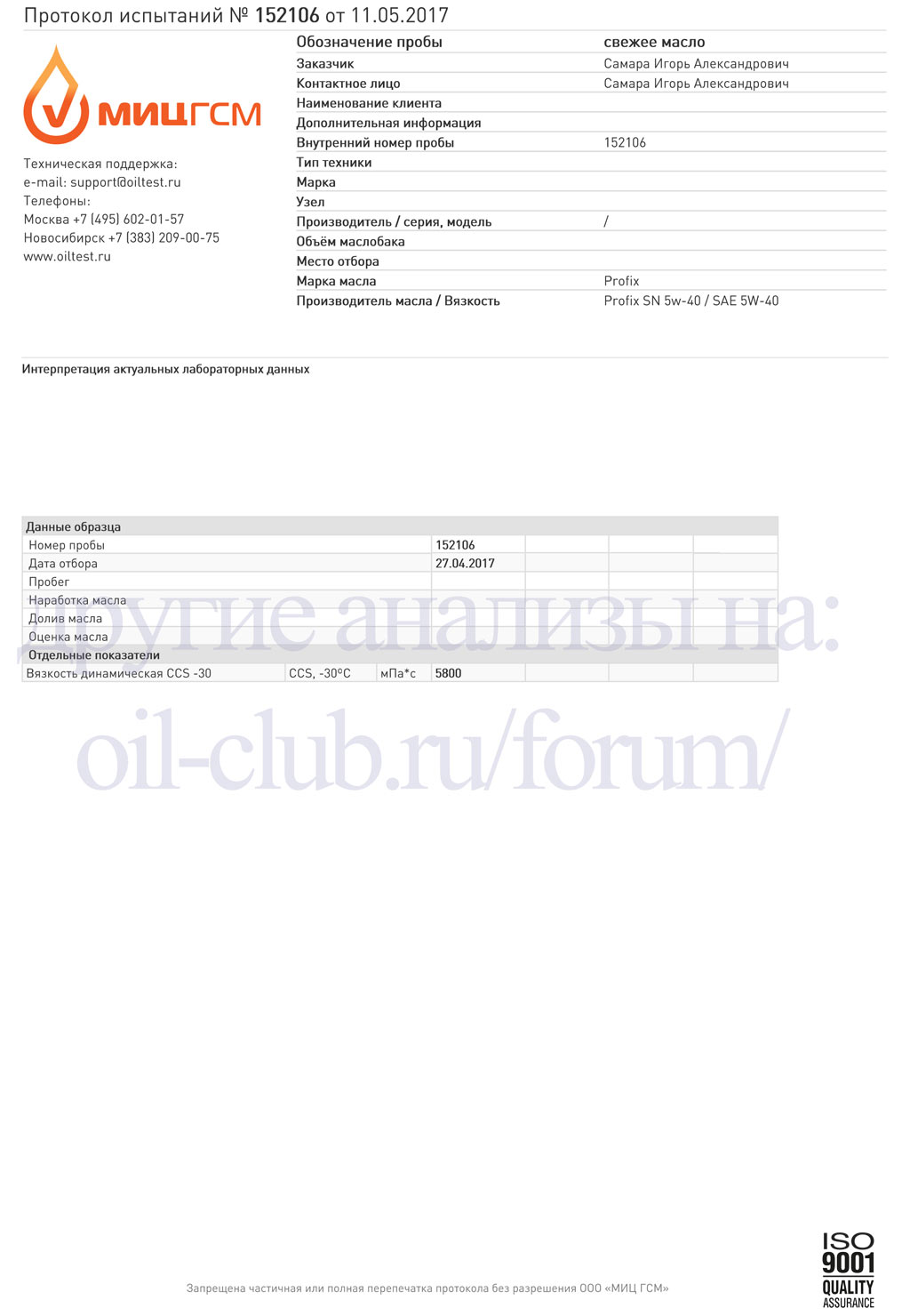

Пример7 Лабораторные испытания в лаборатории МИЦГСМ Москва, Profix 5W-40 той же партии SCT6F08F16, что у Пенсионера24 показало высокий ССS. А так же Profix 5W-30 API SN (партия отличается). Анализ заказывали форумчане Ойл Клуба.
152105.pdf152106.pdf

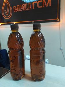

Масло которое Normet закупал еще не выкладывали?
Вот его бутылочки с Профиксом, здесь 5в30 и 5в40
А вот и сами анализы подоспели !!!

Я так понял что 5 40 из той же что и Пенсионер "тестил", а 5 30 уже другой партии
