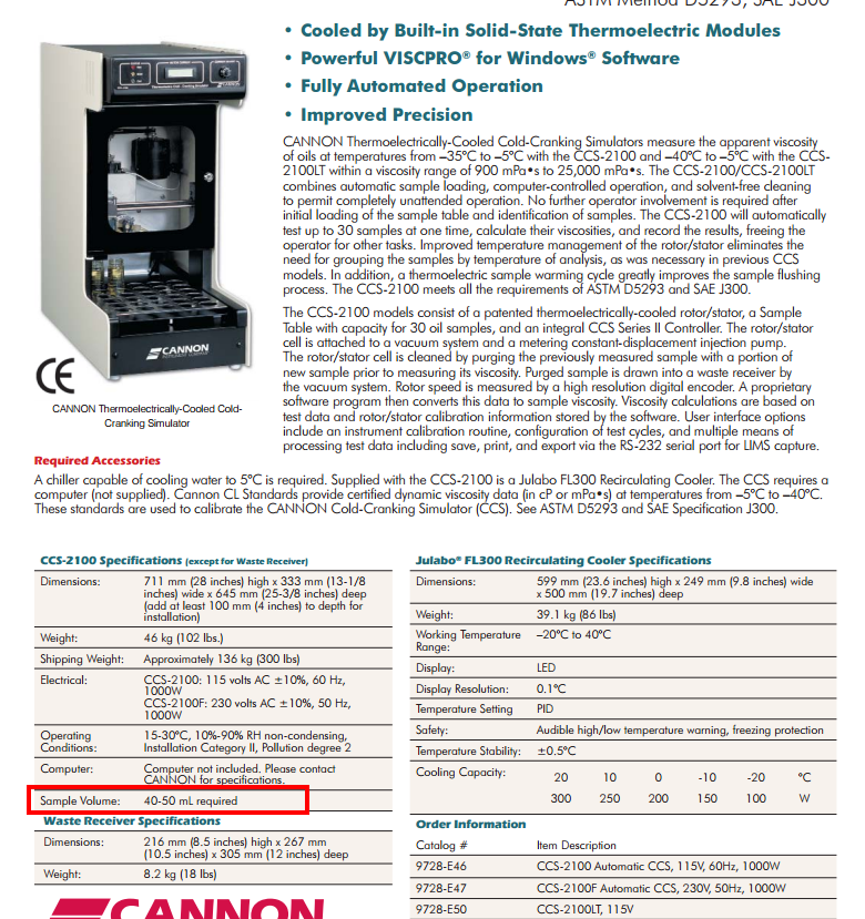

Определение величины CCS (Имитация холодного пуска), cSt - ASTM D5293, 20 мл
такой объём требуется лабе PLM для анализа CCS..
как мне пояснил представитель лабы.. проверяют на "Конон 2100"
.. смотрим.. объём для анализа на ((2100.. ))  =  45мл.
смоделировал ситуацию.. 45мл.  и 20мл. с двумя переливами.. ((осталось 16мл.
У меня возник вопрос..  :unknw: Как так.. = неувязочка..
возник очередной вопрос.. кто из нас троллит.. ??
может есть другой прибор.. который стыдно показать.. :)
В общем раз уж понеслась такая пьянка, уже перепрыгнули на другую лабораторию и ответить она не может, потому как Пенсионер24 попросил закрыть ветку для всех. Все разборки скидываю в один раздел и открываю его для обсуждений. Что бы тут всякие тролли новички не регались ради набросать на вентелятор, ограничение постов для написание в ветке 300 сообщений.
По Cannon 2100: автосемплер у него внизу, влазит 30 образцов, стеклянных баночек, объем 40-50ml. Так как щуп игла опускается не на самое дно стакана, а на две третьих банки, образца уходит действительно не вся банка около 25-30ml. К этому прибору поставляется холодильник на элементах Пельтье размерами с еще один Cannon 2100, почему и удивляет желтая коробочка SX-850, как все там устроено и как измеряет. У Cannon все на виду, трубки стартер, банки..
Вот нашел ролик уточнил там все видно как происходит отбор и измерение.
Где то 15 мл остается в банке...
Просьба не лукавить.. в любом случае нужно заливать 40-50мл.
и второе.. холодильник на элементах Пельтье у конона на 30 образцов..
а у меня для одного образца..
как то так.. физика..  :popcorm:
Никто и не лукавит, просьба читать внимательно слова людей. Я так же как и ты жду что ответит PLM Labs и что он имел ввиду когда сказал что им нужно 25ml образца.
А то что ты перекидываешь стрелы с себя на другие лабы, на форумчан, на производителей - тем самым перекладывая ответственность со своих неверных анализов и выискивая в других проблемы - это твои поступки  :) Людям виднее...
Да вот хотел отправить анализ в тёмную.. = а представитель путается в показаниях..
при таком объёме ((20мл.)  =  не возможно провести анализ.. :unknw:
и они мне предлагали провести сравнительный анализ..  :unknw:
они же даже не знают сколько нужно масла для анализа..
