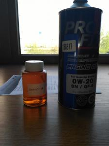

1) Тестировал форумчанин Euro - специально масло именно той партии SCB6B23B23 что тестировал Пенсионер24 здесь Profix 0W-20 Фото партии
Profix 0W-20 API SN МИЦГСМ 05.04.17.10007.pdf
Profix 0W-20 API SN МИЦГСМ 05.04.17.10007.jpgProfix 0W-20 API SN МИЦГСМ 05.04.17.10007_1.jpgProfix 0W-20 API SN МИЦГСМ 05.04.17.10007_2.jpg

Пример6 Лабораторные испытания в лаборатории PLM Labs Москва, масла Profix 0W-20 свежее, той же партии которое у Пенсионера24 показало высокий CCS. Анализ заказывали форумчане Ойл Клуба.
R04866.pdf

Итак, пришел анализ вязкости Профикс 0в20 из лаборатории ПЛМ.
По моей просьбе, подрядчиком ПЛМ выступала другя компания, нежели чем в МИЦГСМ.
R04868.pdf
Обратите внимание, тестировалось масло из той же самой партии, и из той бутылки, которая уже побывала в МИЦГСМ
