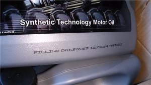

Столкнулся с интересной партией моторного масла Ford F 5W30.
Не берусь утверждать что масло поддельное, но не соответствие дат на канистре настораживает.
Дата розлива (12 02 2014г) указана на коробке и на банке, а вот дата производства самой банки указанная на донышке май 2014г.
Как такое может быть?
Изменено пользователем пассатчик с 98г
@пассатчик с 98г, загадка тара произведена позже чем масло в нее залито :) Издержки производства, ошибка. Но это не подделка уверен на 99%. Ford никому в голову подделывать не придет..
Именно так. Я просто с этой ошибкой первый раз сталкиваюсь. Спасибо.
Возможно на это и расчет.
У меня сейчас на складе две партии фордовского масла, так вот вторая даже визуально намного аккуратнее сделана, и с соблюдением всех дат.
Если вдруг будет возможность, я готов(за свои деньги) сделать экспертизу. Вы только подскажите путь.
без проблем в личку напишу.
Буду признателен. О результатах отпишусь.
