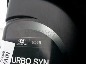

Я еще в январе приобретал 2 шт по 4 литра и только 14 марта залил ТурбоСин (0510000441). На этикетках нигде нет значка КИА, только Хундай, фольга под крышкой без надписей/рисунков. Да и плюс ко всему на одной канистре при открытие крышки не срезалось защитное кольцо! При ближайшем рассмотрении крышки оказались разные, а канистры и наклейки как братья-близнецы. Масло (6 литров) залито в мотор, мотор работает как надо.
А как мотор может работать как НЕ надо? вот что с ним будет после постоянной эксплуатации на леваке.
Zamok,держи.
На канистре с обычной фольгой и без надписи КИА набито 131945 13.05.2?
На остальных трех 130094 13.01.09

может от разных производителей масло
там может быть S-oil (SSU Dragon), SK (ZIC ), GS (KIXX)
может от разных производителей маслотам может быть S-oil (SSU Dragon), SK (ZIC ), GS (KIXX)
На всех канистрах S-oil
Значит хорошее масло.
