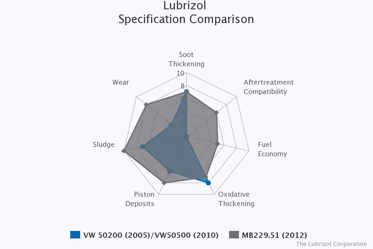

Буду заказывать себе на весна/лето 2018,хоть оно у Лукойл и не имеет 502 допуск. Наплевать, главное, что в листе ERWIN оно присутствует. А пока с позавчерашнего дня у меня плещется Lukoil Genesis Special Polar 0W-30
дался тебе этот унылый 502/505...
когда есть МВ 229.51, перекрывающий по ВСЕМ показателям
забудь про 502, считай его не существует!
Изменено пользователем Romanian
Во, во. Тут тем более МВ 229.52, а это еще поинтереснее МВ 229.51.

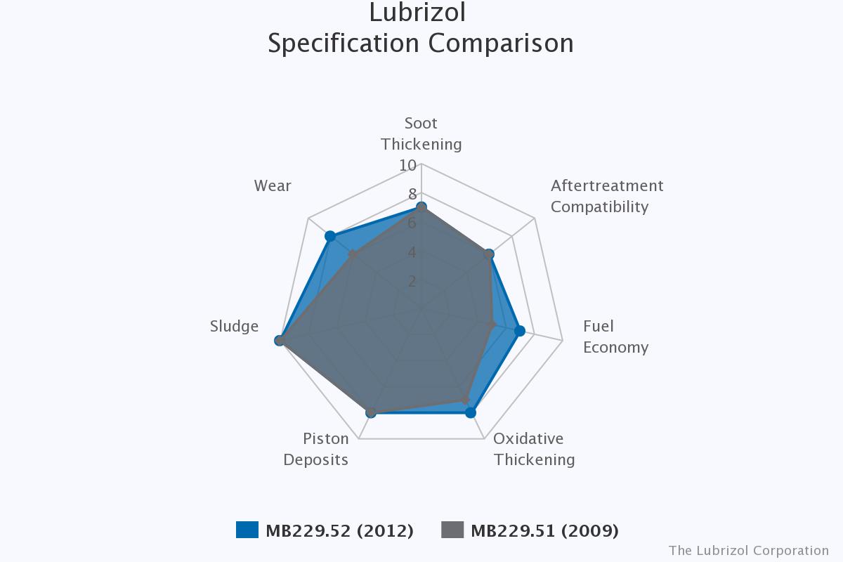

сначала у Romanian 229.51 от 2012г бьет  502 от 2005г,
а потом не менее героически у VyacheslavS   229.52 от 2012г побивает  229.51 от 2010г.
Тут двойной передерг, даже тройной.
А вот срвнить актальные версии допусков?
Я спрашивал у специалиста Лукойла насчет допуска. Сказано, что MB229.52 2016
