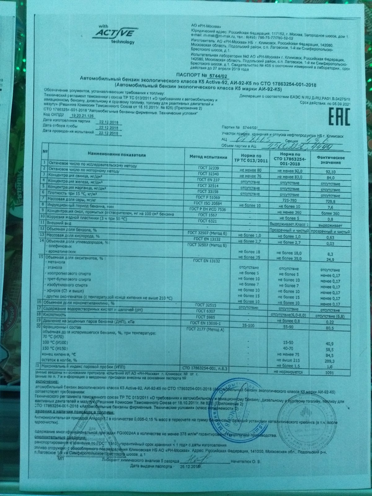

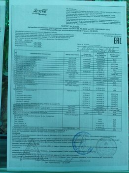

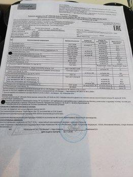

Как то не нашел отзывов на этом сайте о азс BP !!! Кто что знает?
post-6930-0-56664700-1481463273_thumb.jpgpost-6930-0-11689200-1481463123_thumb.jpgpost-6930-0-04582000-1481463293_thumb.jpg

Аи 92 в последний день 2018
Вчера заехал на АЗС ВР - дизтопливо 47.49, ПТФ -35, но ЦЧ 48.3, с таким цетановым числом двигатель в -30° вряд ли заведется. И это ВР-ишное фуфло ещё и премиальным топливом называют. В Европе у обычного дизтоплива ЦЧ должно быть не менее 51, а у премиального - 55.
92-ой и 95-ый вполне приличные, MON 84 и 86.
49 минут назад, Палыч314 сказал:
И у зимнего ДТ тоже? Насколько я помню, наши требования к зимнему ДТ (ГОСТ 32511-2013) даже жестче, чем европейский DIN EN 590. Для ДТ с ПТФ -35 (класс 2) DIN EN 590 предписывает ЦЧ не ниже 46, наш ГОСТ - не ниже 48.
