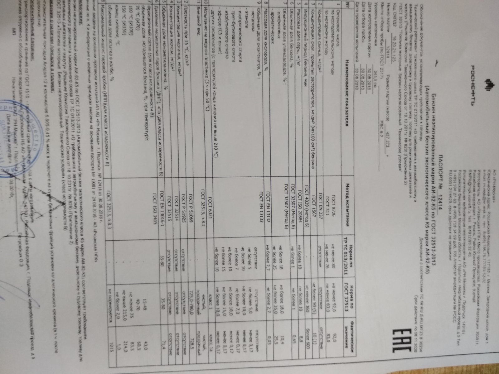

Специалисты, что скажите по бензину:
Чехов Старое Симферопольское шоссе ... Как сказали бензин Рязанский
2 часа назад, fox75 сказал:
  Показать содержимое
  Показать содержимое
92-й - норм (единственный минус - высокая Ткк, но это может оказаться минусом конкретной партии), 95-й, на мой взгляд, не ахти - ароматика на пределе, фракционный состав не айс, ДНП низковато.

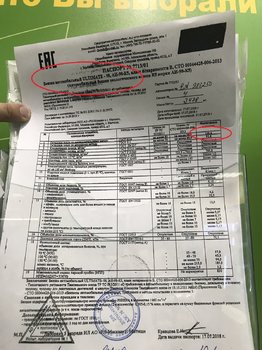

Судя по паспортам бензин достойный.
Меня больше в паспортах Заключение веселит. Тут он соответствует 98, в паспорте РН 100 Пульсар, оно соответствует 100.
По этому народ я на паспорта не смотрю по этой причине. Причина 2, ну да паспорт "хороший", типо и бензин такой же, а где гарантия, что в чане АЗС был такой же хороший бензин. Грош цена такому паспорту.
1 час назад, SVali сказал:
В заключении сказано что соответсвует ТР ТС в обоих случаях. Если можете обосновать обратное, то просим.
10 часов назад, koper-nik сказал:
А зачем мне это делать? Кто данное поило сертифицирует, тот пусть и обоснует.
Спасибо за ответ, но чет мне не легче от этого, т.к. я как раз на лето 95 лью, больше заливать не буду, залью 92 и буду сравнивать следующие поставки с этим паспортом. Если ситуация не поменяется слезу с этой заправки.
12 часов назад, SVali сказал:
Чтобы официально в паспорте написать, что бензин имеет марку АИ-100-К5, BP нужно, навскидку:
1) выпустить внутренний СТО, в котором будет прописан 100 Ultimate (проще всего)
2) Выпустить декларации о соответствии на 100 Ultimate (причем, похоже, это должна каждая нефтебаза делать отдельно) и зарегистрировать ее (видимо, в федеральной службе по аккредитации), это как минимум требует времени
3) Решить вопросы с доставкой бензина с Рязани в регионы -  на мой взгляд, из-за позиционирования сети если уж и выводить на BP сотку официально, то делать это нужно сразу на всех АЗС. А BP не в таком уж и большом количестве регионов представлено  (Москва, Питер, В.Новгород, Тверь, Смоленск и Псков), подавляющее большинство их АЗС расположены в Москве и области,  тут проблем с поставками рязанского АИ-100, как видим, уже нет. Но московское подразделение РН, точно имеющее доступ к АИ-100, затрагивает еще лишь АЗС в Смоленске и области (5 шт, ЕМНИП), там уже появился сотый бензин на АЗС, судя по посту Lacoste в соседней теме, а, например, Питер и Новгород (РН Северо-Запад) исторически топливом снабжает ЯНОС, который сотку пока не делает. В Питере и области у BP 19 заправок, в Новгородской области - еще две, АЗС ТНК/Роснефти с АИ-98 (на которой теоретически можно было бы 98-й поменять на сотый) в СПБ и ЛО всего одна, причем в глуши (видимо, у какой-то местной шишки там дача:laugh:). С такими вводными (потенциально 22 АЗС) вообще непонятно, стоит ли овчинка с доставкой туда сотого бензина с Рязани выделки, поскольку даже АЗС BP там очень большой популярностью, похоже, не пользуются - я. например, ни разу в Питере на BP в очереди не стоял).
Судя по тем паспортам на рязанский 95-й, что я видел в последние месяц-полтора, эта конкретная партия 95-го выбивается из общего ряда: мне попадались бензины, у которых фракционный состав  лучше - больше легких фракций, Ткк ниже, ДНП выше, а ароматики поменьше - в диапазоне 28-30% обычно. Поэтому стоит понаблюдать за показателями рязанского 95-го чтобы понять, это одна не очень хорошая партия или таков новый 95-й с Рязани.
