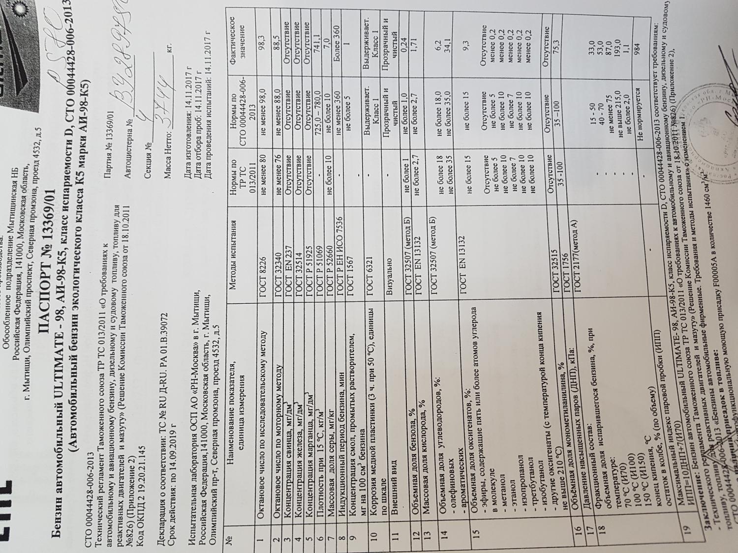

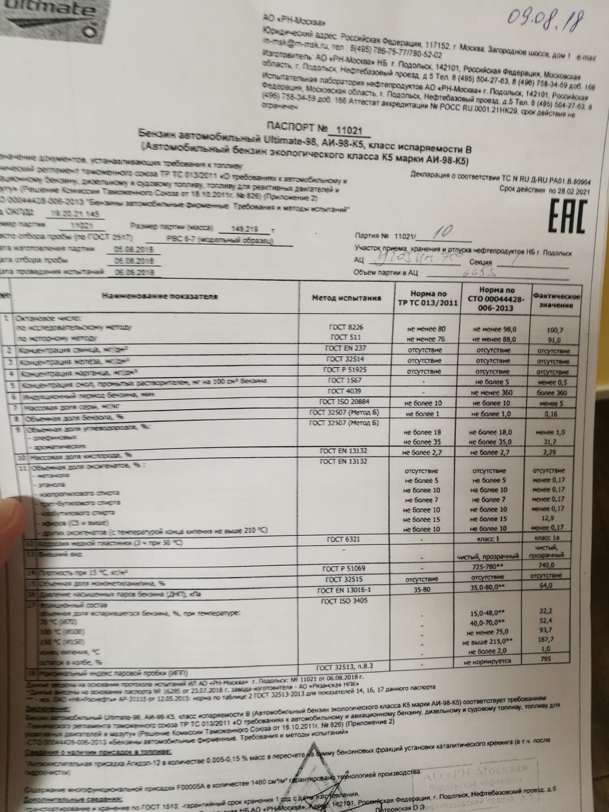

100й на BP
24 минуты назад, SergGT сказал:
100й на BP
ОЧМ! Не то что G100.
Ароматики много, но терпимо.
МТБЭ много.
ТКК отлично.
ДНП хорошо.
Присадка на месте)
В совокупности хороший экземпляр.
Отгрузка Мытищи уже, значит массово скоро будет на АЗС.
Изменено пользователем koper-nik
И едет отлично, бак выкатал сегодня.
Еще одна партия сотки с Подольска на BP.
По паспорту 98, по результату исслелования 100,7.

SVali согласен, вроде уже 100-pulsar РН ввела, что БП не переведут на 100 БП ультимейт? цирк
Тут да же не в переведут или нет, получается како то салат, типо одивье, но не одивье. Это брендованое топливо, нового поколение, бензин 98 с октановым числом 100,6.
