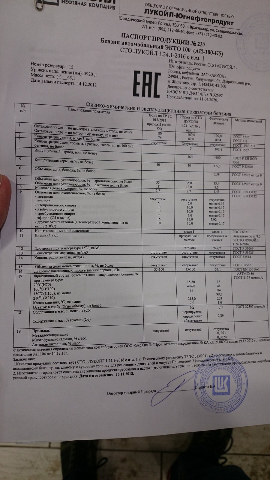

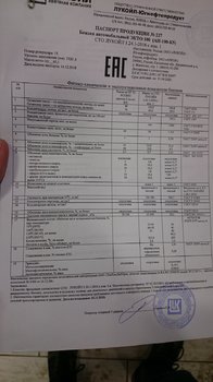

Exel Если интересно, то я сегодня заправлялся на Лукойле 95-м Экто, посмотрел паспорт на 100-й Экто - И70 и И100 были 16 и 41 соответственно (но это в Туле конечно)
И70 16? Не путаете?
10 часов назад, Enzo69 сказал:
Я на новогодние праздники аналогичную партию видел в Липецке, насколько я помню требования старого ГОСТ (2002 года, как уже писал, содержательно мне он нравится намного больше используемого сейчас большинством ГОСТ 32513-2013), для зимнего или межсезонного бензина требовалось значение И70 не меньше 22 (для летнего - не меньше 20), И100 должен быть не ниже 46 во всех случаях. Вот партия Экто100, которую я в Москве видел, в рамки старого ГОСТ с натяжкой вписывалась. А 16/41 для зимнего времени эксплуатации - откровенно низкие значения, я бы не стал такой бензин лить. По-хорошему, на Луке сейчас надо смотреть паспорта перед заправкой сотки, на BP тоже, сотка от ГПН, кмк, более сбалансирована по фракционному составу - я ее заливал в старое авто несколько недель назад, паспорт не смотрел (на Сущевке его фиг найдешь), но по запуску на холодную (сравнивал с 95-м и 100-м от BP) показалось, что там и легких фракций больше, и ДНП повыше.
Lacoste Точно говорю. По возможности, заеду еще раз, сфотографирую
Даже заезжать не надо, нашел паспорт у себя от 14 декабря, характеристики схожиDSC_2543.thumb.JPG.686f88fa6738b8fd01842513f093ca10.JPG
Да, это я чет напутал)))
Сотка с АЗС на внутреннем МКАД перед Осташкой. Кроме низковатого И70 придраться вообще не к чему, Ткк так вообще суперская, меньше 180 градусовIMG_20190210_181852.thumb.jpg.90c00695a27fcee64e1b616fa1065b8f.jpg.
