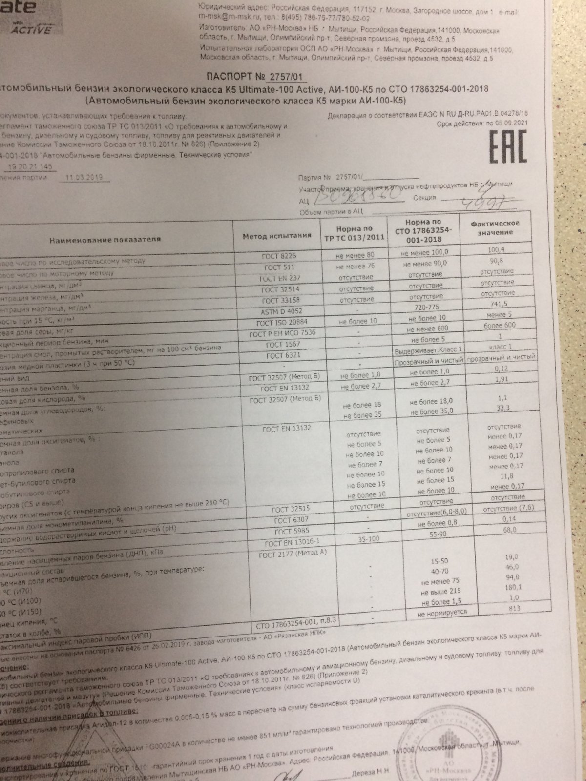

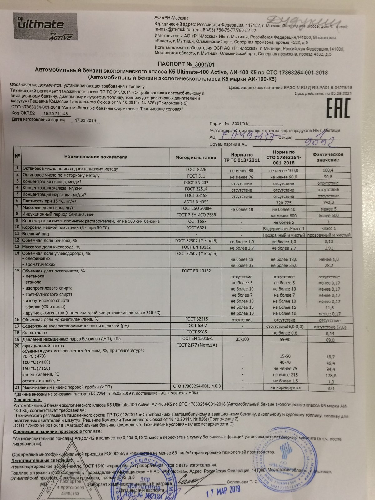

Три дня назад заливал РН100. На двух заправках партии были от 17.02 и 22.02. У ВР же  - 11.03.
Какой расход стал, можно подсчитать по данным выше. Средний за 4000 км упал с 8.5 до 8.1 (все 4000 езжу на 100м от BP). Свой рейтинг писал:

Более свежий 100 со сказочным аренами
Ароматики 28?????? Что они творят))
