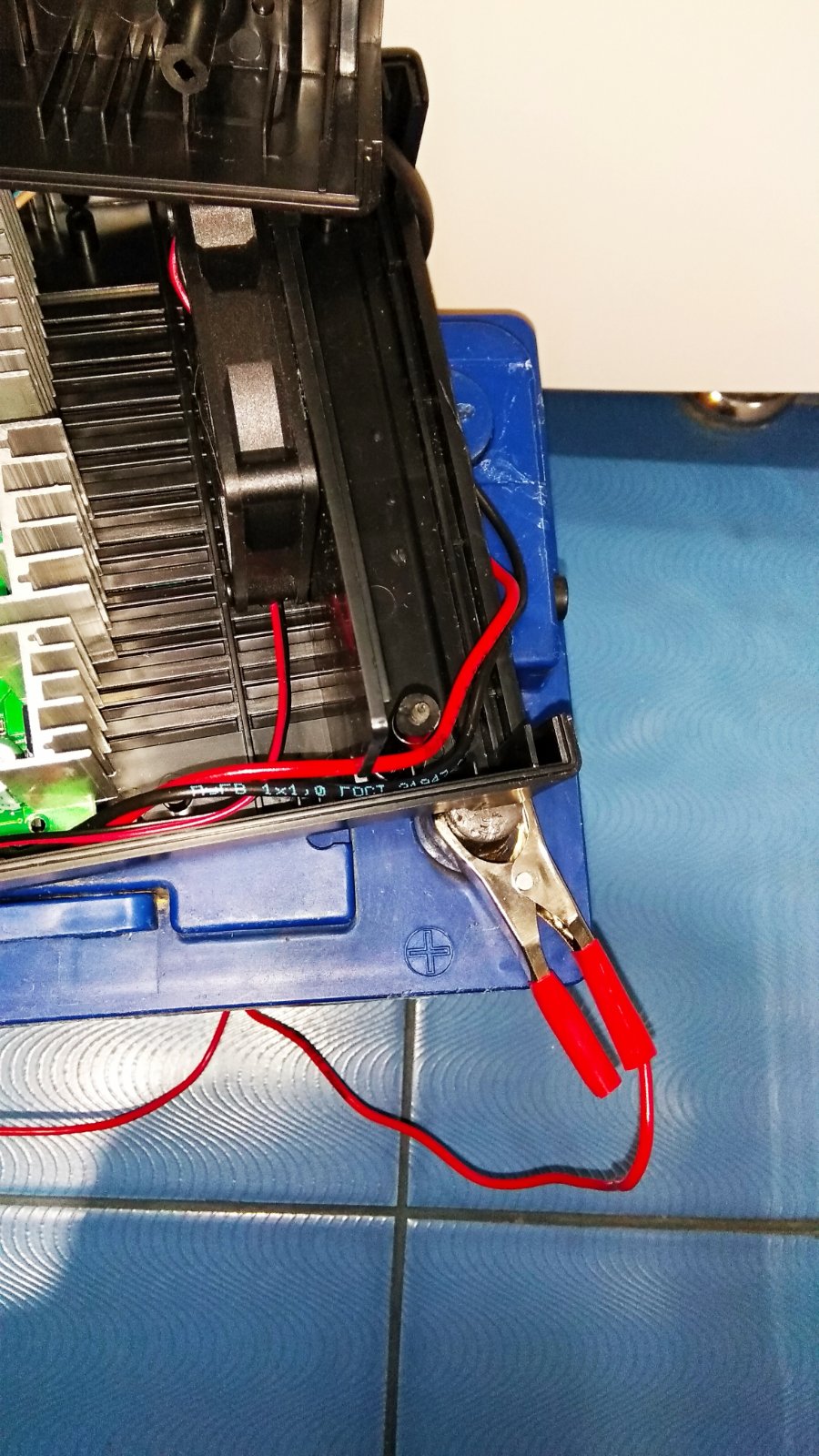

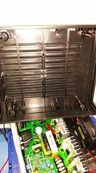

11.10.2023 в 17:21, Perch сказал:
В продолжение. С мая не трогал это ЗУ. Сегодня взял перед зимой подзарядить батарею, а крышка верхняя сама спокойно отделилась от зарядного устройства. Т.е. в состоянии покоя, в коробке, лопнули пластмассовые втулки в которые саморезы вкручиваются. Саморезы штоль большего диаметра чем требуется вкрутили на заводе? З.у. хранилось в прохладном месте.
В продолжение темы с многострадальным Вымпелом-57)).
Сегодня подключил ЗУ к батарее (согласно инструкции), минут через 10 хлопок. Подумал, что то с аккумулятором, старенький уже, подбегаю, дисплей на ЗУ отображает падение напряжения, показаний тока нет, отключил ЗУ от сети, чую запах горелый из ЗУ. Как известно корпус у этого ЗУ замотан синей изолентой, вскрываю и вижу черное пятно на плате. Сгорело ЗУ.
Приобретал 20.01.2023)) как только гарантия подошла к концу прибор "накрылся."
Изменено пользователем Perch
