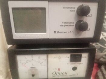

12 часов назад, hik сказал:
Вроде 15.6
Странно... сзади вот такая наклейка
Сейчас поставил на зарядку, на клеммах показывает 11,56В
1 час назад, CRESTAkrasnodar сказал:
вот и ожидайте зелёного индикатора...чем раньше он так засветит тем хуже...
Изменено пользователем UrAnMoR
2 часа назад, CRESTAkrasnodar сказал:
Ага, криво приклеена.
4 часа назад, UrAnMoR сказал:
Стоит. Так-же 11,55-11,56В. Ничего не меняется, кроме того что при отключении ЗУ на клемах стало так-же 11,56....
7 минут назад, CRESTAkrasnodar сказал:
Уже прогресс!
А зарядник при работе греется? (Косвенный показатель зарядки хорошим током)
И ещё Вы не написали ёмкость вашего аккумулятора- больше ёмкость->дольше заряжается
Подождите ещё, процесс зарядки ещё идёт
Изменено пользователем Dm17rik
52 минуты назад, CRESTAkrasnodar сказал:
CRESTAkrasnodar Лучше прибегнуть к такой методике восстановления АГМ акб, но прежде всего нужно иметь соответствующие приборы и зарядное устройство.
https://electrotransport.ru/index.php?topic=60312.0
Какие приборы и зар. устройства необходимы для проведения метода восстановления АКБ малыми токами?
Спойлер
-- Желательно иметь ЛБП  (лабораторный блок питания) с токами от 0,01А до 3-5А и с возможностью подсчитывать емкость, либо другой БП с такими же возможностями, но можно обойтись обычными зарядными устройствами.
https://electrotransport.ru/index.php?msg=1878362
Спойлер
-- Обязательно! Тестер - Вольтметр с диапазоном не менее 0- 20V и разрешением 0,01V
-- Желательно! - Разрядная нагрузка для токов 0,07-0,01С (но можно обойтись и набором автоламп 12v или 24v разной мощности)
-- Если АКБ наливной полу- или обслуживаемый,  то ареометр для измерения плотности в банках
(РЕФРАКТОМЕТР гораздо удобнее для оперативных и точных замеров плотности)
-- Желательно иметь ваттметр, чтобы знать отданную емкость при разряде и заряде, если есть ЗУ или ЛБП с такой функцией + электронная нагрузка, то не обязательно.
-- Часы секундомер  - засекать время на разных участках заряда и разряда.  Иногда возникает надобность засечь время для минимальных токов - сколько времени держится напряжение при заданном токе и т.д.
-- Термометр - замер температуры окружающей среды и корпуса АКБ..   либо хотя бы приблизительно (+-1град) как-то определять.
можно и просто ориентироваться по нагреву АКБ, сравнивая с теплом своей ладони (холоднее/теплее, т.е. t ниже +36 градусов или выше)
3 часа назад, CRESTAkrasnodar сказал:
создается впечатление, что заряд батареи отсутствует от слова совсем... то ли батарее каюк, то ли зарядник почил...
6 часов назад, Dm17rik сказал:
Нет, комнатной температуры (как и у АкБ)...
70А/ч
3 часа назад, UrAnMoR сказал:
Вот и у меня такое впечатление....( На данный момент всё так-же 11,55-11,56В.  Но если отключить ЗУ от АкБ, то напряжение на крокодилах ЗУ варьируется в пределах 14.02 - 14.56В.
Изменено пользователем CRESTAkrasnodar
hik  Спасибо, но для меня это уже слишком)))
33 минуты назад, CRESTAkrasnodar сказал:
Тебе нужен зарядник с силой тока ампер на 15-20 для того что бы попробовать поднять твой агм простоявшим с напряжением 11в долгое время.. Этого тока что в 150  не хватает.
Изменено пользователем hik
Появились новые вводные)
Много лет назад после переполюсовки данное ЗУ было отремонтировано и в провод "+" крокодила ремонтник вживил колодку с флажковым предохранителем на 10А. Сегодня я открыл крышку колодки и обнаружил, что пред оплавленный, но плавкий элемент не горевший, а сломанный и не надёжно но соединяет ножки предохранителя! Убрал пред и поставил "жука". Заряд пошел увереннее) Час спустя на клеммы АкБ уже 12,2В приходят и ЗУ хорошо нагрелось.:yahoo:

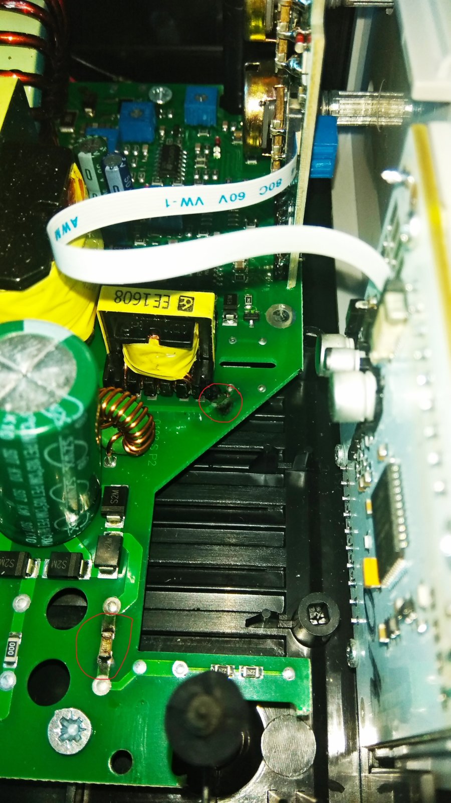

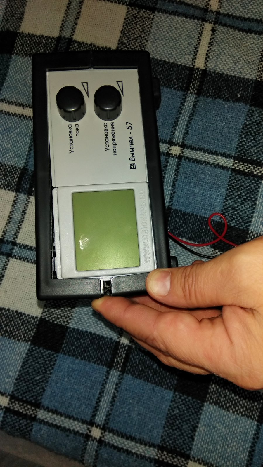

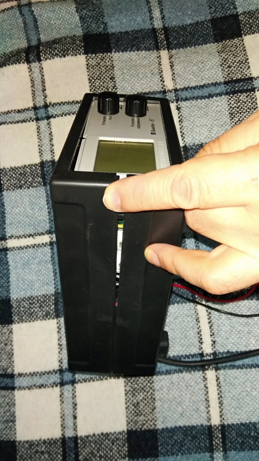

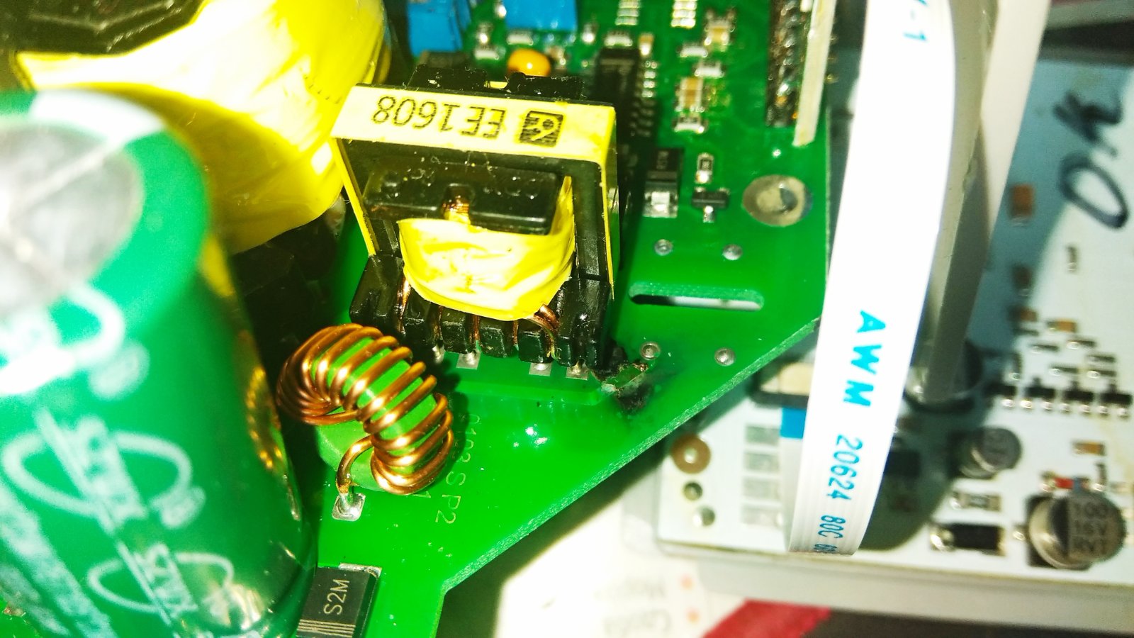

Сегодня подключил ЗУ к батарее (согласно инструкции), минут через 10 хлопок. Подумал, что то с аккумулятором, старенький уже, подбегаю, дисплей на ЗУ отображает падение напряжения, показаний тока нет, отключил ЗУ от сети, чую запах горелый из ЗУ. Как известно корпус у этого ЗУ замотан синей изолентой, вскрываю и вижу черное пятно на плате. Сгорело ЗУ.
Приобретал 20.01.2023)) как только гарантия подошла к концу прибор "накрылся."
Отремонтировали, проверил работает. Корпус заменили. Пломбу новую пропечатали, наверное гарантия, чек сохраню. На круг 1700 вышло. Посылку упаковали в два слоя пупырки и почтовую картонную коробку, приехала без повреждений
