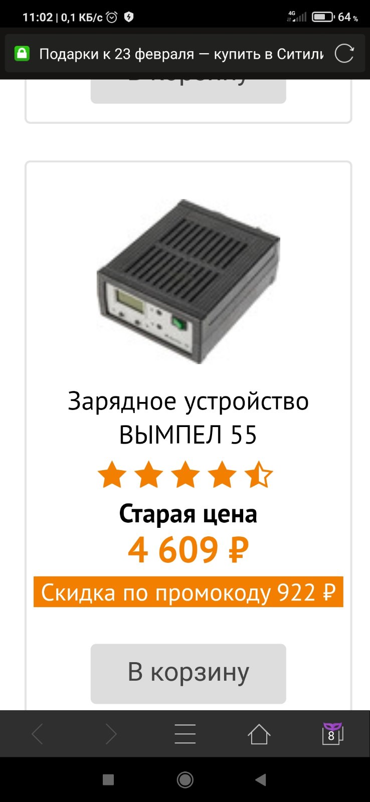

Учитывая ценник з/у и то, кому это, действительно нужно, лучше взять 55-й и присоединить лампочки разной мощности, что увеличит возможности, чем платить за 912-й, тем более снятый с пр-ва. Простому потребителю ни тот, ни другой - не нужны, ибо первое: сложны и непонятны, второе: дороги (сопоставимы с ценой нового АКБ).
Так ог когда и 5тр стоил мало кто из любителей аккум темы его пользовал)) В моем случае тренировать агм акб подключенную к бортсети удовольствие сомнительное, поэтому Кулон 715 вполне подходит под мои задачи))

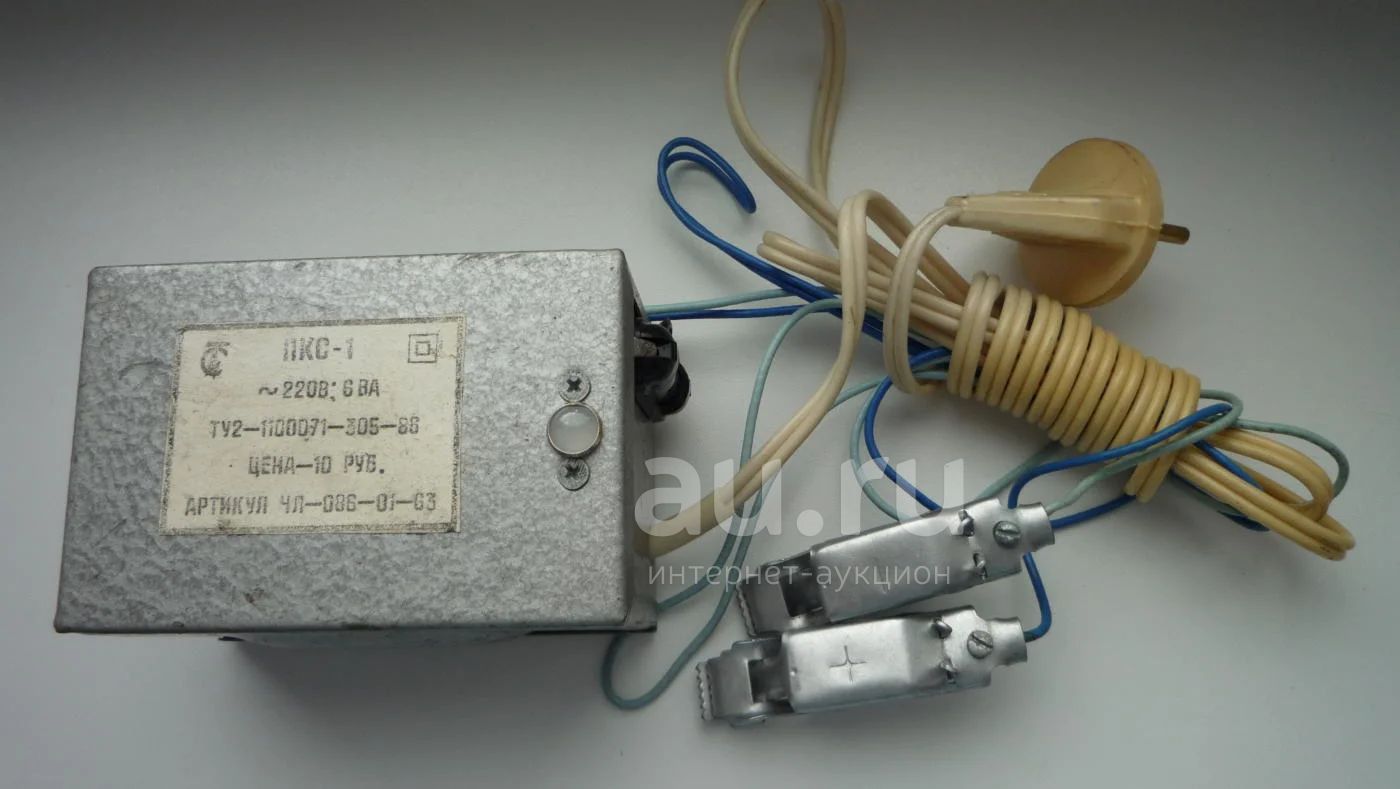

У меня есть такой прибор держит подменные акб в 100% заряженном  состоянии по полгода.
Лот: 4199856. Фото: 1. Прибор ПКС-1 -- для поддержания... Аккумуляторы
