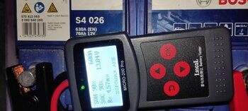

Только аналогичным вымпелу 55 зарядником удалось приободрить полумертвую батарейку (другими упиралась и дальше не шла).
до:
после:
