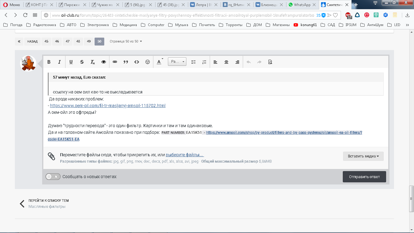

ссылку на оем оил как-то не выкладывается
Какие то глюки ... Не могу ответить.
Попробуем так:
Изменено пользователем konung
