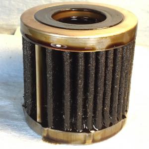

Вскрытие Royal Purple 10-2876 (для двигателей EJ, укороченная версия "высокого" фильтра 10-2867): https://bobistheoilguy.com/forums/ubbthreads.php/topics/4262804/Royal_Purple_10-2876_Cut_Open#Post4262804
