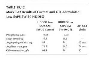

13 апреля 201511 г Находясь на техническом форуме нельзя бросаться словами "дешевле на порядок". +100 Да и другими фразами надо бросаться, приводя кучу аргументов! Этим наш форум и отличается от Дрома... И чего мы имеем от большого количества синтетичности, если Noack и его производное угар, не причем? На аналогичном пакете, Petro-Canada SS, согласно данных UOA, показывает сходные результы, при этом почти на порядок дешевле! А вот теперь, @dmitri, попробую ответить на твой "базар". Чисто цифры: 1. Про пакет. Смотрим пакет 5W-30 Pennzoil Ultra и пакет 5W-30 Petro-Canada Supreme Synthetic Молибдена - одинаково (видимо, трёхъядерный - причём у Pennzoil (Shell) как совладельца Infineum шансов на это несравнимо больше) Бора - абсолютно разное количество, свидетельствующее о том, что пакет присадок неаналогичный ZDDP (основная антиизносная присадка) в Pennzoil Ultra на 35% больше! Кальция в PU на 25% больше, ровно на столько выше и щелочное! 2. Про базу. У Петры - кряк, у PU - GTL. Влияет ли это на износ? Напомню одну картинку из умной книжки (масла с одинаковым малозольным пакетом): Как бы в полтора раза! Окисляемость баз: 3. Про износ. Независимый тест третьей стороны (Amsoil): Отложения в моторе (оттуда же): Да это всё оторванные от жизни тесты - скажете вы! Хорошо, сравниваем износ в отработках (на этом сайте) на одинаковом авто Mitsubishi Outlander XL 2.4: 10000 км на 5W-30 Petro-Canada Supreme Synthetic, 6000 км на 5W-30 Pennzoil Ultra, 9600 км на 5W-20 Pennzoil Ultra. Да, водители разные. Но я вам скажу, что на вариаторе манера вождения не шибко то и влияет Условия у меня были довольно жёсткие - горные гравийки/грунтовки с полным багажником и небольшим оффроудом... При этом даже менее вязкое 5W-20 PU на той же дистанции показало износ в разы меньший! Выводы каждый сделает сам. Но безаппеляционно кидаться заявлениями, что, мол, масла показывают одинаковые результаты - не стоит! Pennzoil Ultra в сравнении с Петрой покажет меньший износ, меньший угар, дольше отработает и оставит меньше отложений в моторе. Стоит ли за это платить - решает каждый сам... Что до ценовой политики, то в штатах масла стоят почти одинаково. Нынешний задранный ценник Pennzoil Ultra - целиком "заслуга" монополиста oem-oil и отчасти текущего курса бакса. Думаю, мы тоже на этом ресурсе подтолкнули слегка цены, сделав рекламу PU :( Я брал это масло в 2013 г. по 480 руб./л. Изменено 13 апреля 201511 г пользователем Вадим_69
