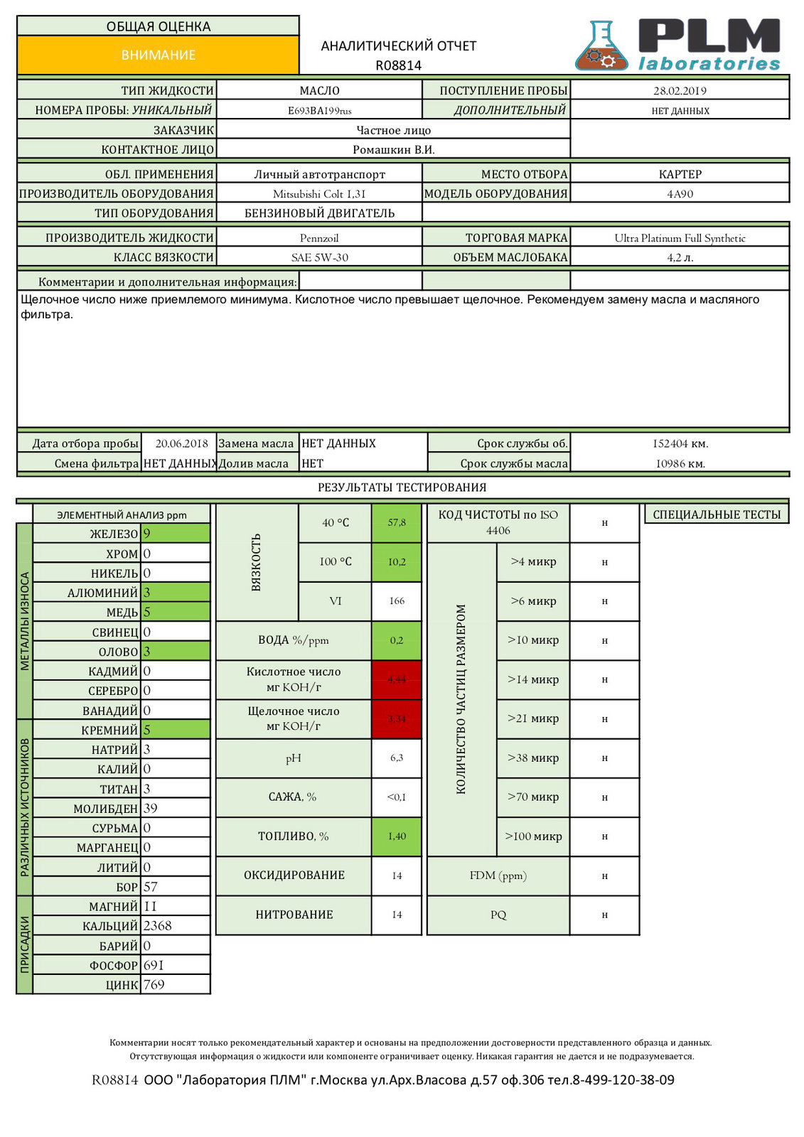

Популярное сообщение ValdemarOm 21 Опубликовано: 1 марта 2019 Популярное сообщение Поделиться Опубликовано: 1 марта 2019 Pennzoil Ultra Platinum Full Synthetic 5W-30 отработка на Mitsubishi Colt 1,3L после 10 986 км Отработка прокаталось почти год в багажнике в пластиковой таре. Масло: Pennzoil Ultra Platinum Full Synthetic 5W-30 (купил в motoroil24.ru)Автомобиль: Mitsubishi Colt 1,3L Z34A 2007 МКПОбщий пробег на одометре: 152 404 кмПробег на масле: 10 986 кмМоточасы: ~360 мчИзрасходованное топливо: не мерилДоливки масла: не требовалосьПрисутствие отложений в двигателе ДО: не контроллировалПрисутствие отложений в двигателе ПОСЛЕ: не контроллировалАвтозапуск по времени: нетНаличие чип-тюнинга: нетГРМ: ременьПредпусковые подогревы: не использовалПериод эксплуатации: с 19.05.2017 г по 20.06.2018 гСрок эксплуатации: 13 месяцевТопливо: Бензин АИ 95Режимы: 70%; трасса 30%Фильтр масляный: Knecht/MahleФильтр воздушный: Knecht FilterLXМарка антифриза: Mobil1Объем заливаемого масла: 4 литра (полный объем с фильтром 4.2л)Отбор масла: с пробкиОтбор масла проходил с горячего или холодного двигателя?: с теплого двигателяЧто было до этого масла: 141418 - 152404 - это масло Liqui Moly Super Leichtlauf 10W-40 годПромывка промывочным маслом: нетПрисадки: не добавлял 5 Цитата Ссылка на сообщение Поделиться на других сайтах
Gloryk 919 Опубликовано: 1 марта 2019 Поделиться Опубликовано: 1 марта 2019 Вальдемар сравнивая ваш третий анализ но с другого автомобиля но общая тенденция по маслам пензойл прослеживается. Масло отлично защищает двигатель несмотря на полное умерщвление и большой перепробег и переработку. Рекомендации сократить моточасы до 250-300 или пробег. Я вижу вы меняете его раз в год? Ну тут или менять два раза в год. Тупо перед зимой и после зимы или раз в 9 или 10 месяцев смещаясь по месяцам и не привязываясь строго. Хотя формально этот пензойл год держится в ваших условиях.но будет происходить в немливаемом остатке накопление кислой среды и продуктов износа.и просадки нового масла на компенсацию этого 1 Цитата Ссылка на сообщение Поделиться на других сайтах

ValdemarOm 21 Опубликовано: 2 марта 2019 Автор Поделиться Опубликовано: 2 марта 2019 Немного фотошопа и приложил нужные результаты. 0 Цитата Ссылка на сообщение Поделиться на других сайтах
Вадим_69 8 125 Опубликовано: 2 марта 2019 Поделиться Опубликовано: 2 марта 2019 По износу железа/алюминия всё отлично. Смущает только олово и медь - возможно со вкладышей - думаю, остатки от предыдущего 10W-40 (где-то "чиркануло" зимой)... Ну и менять надо через 7500 км край. 0 Цитата Ссылка на сообщение Поделиться на других сайтах
Gaffer 3 257 Опубликовано: 2 марта 2019 Поделиться Опубликовано: 2 марта 2019 18 часов назад, Gloryk сказал: несмотря на полное умерщвление и большой перепробег и переработку А вот я такого не вижу - ну и что, что кислотное чуть выше щелочного числа, зато pH не конченый. Нормально масло отработало и выдержало этот интервал, в общем. 0 Цитата Ссылка на сообщение Поделиться на других сайтах

Вадим_69 8 125 Опубликовано: 6 марта 2019 Поделиться Опубликовано: 6 марта 2019 1 час назад, ValdemarOm сказал: хм. на этой машине сейчас родители катаются. и любят в дачный период ее нагрузить + каждый день на работу ездят по пробкам. может какое-то масло с более стойкой основой выбрать? например тот же Amsoil SS? у меня не всегда есть отследить пробег/моточасы на этой машине, а папа в детали не вдается... Нормально масло работает - износ минимальный. Просто взять за правило менять через 7500 км и всё... От добра добра не ищут 1 Цитата Ссылка на сообщение Поделиться на других сайтах

torcon 63 044 Опубликовано: 6 марта 2019 Поделиться Опубликовано: 6 марта 2019 какие то сумбурные немного результаты анализа. Кислотное высокое, щелочное тоже высокое для сработанного масла 3,34. И это при вполне нормальном pH 6.3. Нитрация зашкалила. Вроде бы масло убито, а щелочное и ph не адекватны. Олово есть, не криминал, но не и не хорошо. 1 Цитата Ссылка на сообщение Поделиться на других сайтах
