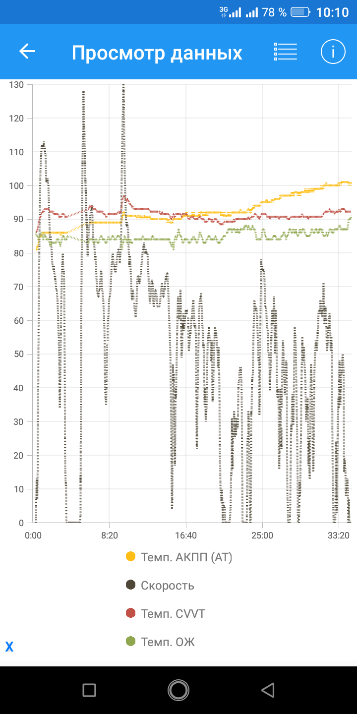

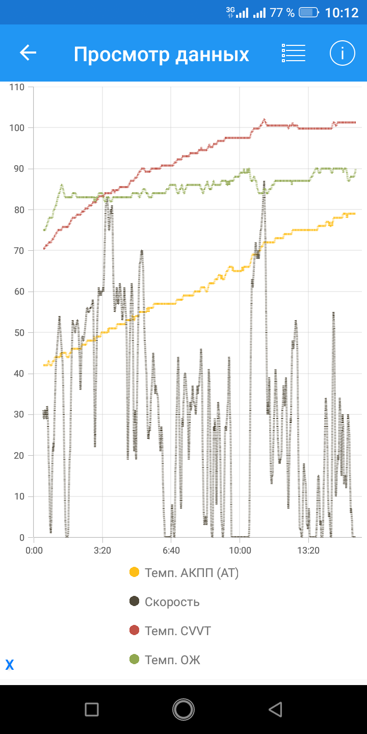

Небольшое наблюдение.
21.07.2019г. было залито 5-30 без ПОЕ.
Стараюсь каждый день кататься с включенной прогой, температура масла в поддоне доходила до 103гр, скрин.
Через несколько дней залил 10% ПОЕ 32 (ранее писал) и заметил, что как бы я не катался, а температура масла в поддоне выше 93-95 не поднимается, ну и решил вчера проверить, до какого значения смогу нагреть, т.е. режим был реально жёстче, чем на верхнем скрине, так вот, хренасдва, максимальная температура, до которой я смог подогреть поддон, была 96гр.:pardon:
Два скрина с параметрами.
Screenshot_20190803-100937.thumb.png.0856004558d9fbe54e38b34972baee40.pngScreenshot_20190803-101021.thumb.png.01605a511fc9a36a545e048b0a600460.png
Продолжаю наблюдать, а то уже хотел слить, но что то прям задело:D
