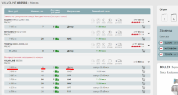

Kirill66 , что Вам мешает купить его в автодоке, например:
Консервативен в вопросе мест покупки. Всегда опасаюсь попасть на подделку. Люблю чтобы можно было придти, потрогать, посмотреть. Но видимо, пришло время нового опыта) Спасибо за новодку. Если других вариантов не будет, то закажу это масло
