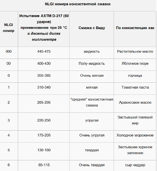

Да в том и проблема что никогда не видел(не щупал) консистенцию 00, 0 и 1. Хоть посмотреть как выглядит. А дальше уж по памяти бодяжить на глаз!
@Shakh,
В свое время комрад @tesloil намекнул... 12% сметана на вид, когда я блак перл с веретенкой смешивал для внешнего шруса внутреннего трипода
Изменено пользователем fox75
Пойду в магазин и куплю 12% сметану!!! Или нет. Возьму все виды молочной продукции и буду помешивая сравнивать консистенцию! :)))
Наткнулся на таблицу вязкости. Предлагаю её Вашему вниманию. Честно говоря, развеселило!
