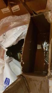

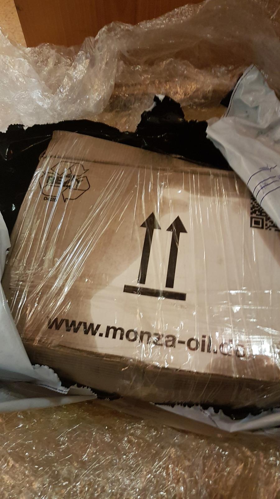

Получил по акции масло. Доставка через "Почту России", безжалостную и беспощадную. Пакет, в котором находилась коробка, был поврежден в нескольких местах, видимо при перевозке особо не заморачивались, поэтому были определенные опасения о целостности содержимого, к тому же не понятно было где находится "верх", а где "низ"
Однако, канистры выдержали испытание "почтой России" и прибыли в целостности и сохранности. Ни течей, ни даже подтеков масла обнаружено не было.

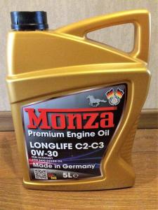

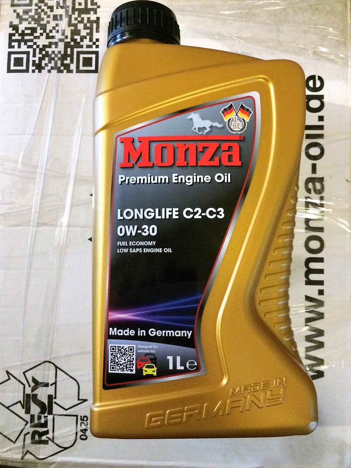

Рассмотрим канистры поближе. На акцию мне прислали 6 л.: 5л канистру и 1л канистру. При замене входит 4.6 л, поэтому обычно я приобретаю для замены 4л + 1л (удобнее возить с собой остаток в литровой канистре)
На лицевой стороне содержится информация с торговой маркой, наименованием, вязкостью, объемом и присутствует QR-код, который перекидывает на сайт производителя (http://www.monza-oil.de/), IMG_0918.jpg а так же сделан акцент на то, что масло "Made in Germany" (об этом сообщяется на обеих этикетках, а так же выдавлено на самой канистре). По-моему было бы логичнее, если бы код перекидывал на страницу с описанием продукта. Да и на самом сайте информация довольно-таки скудная, кроме краткого описания и указания соответствия допусков другой информации нет.
На обеих канистрах на боковой стоне присутствует мерная линейка, что будет плюсом при заливке, для контроля объема заливаемого масла

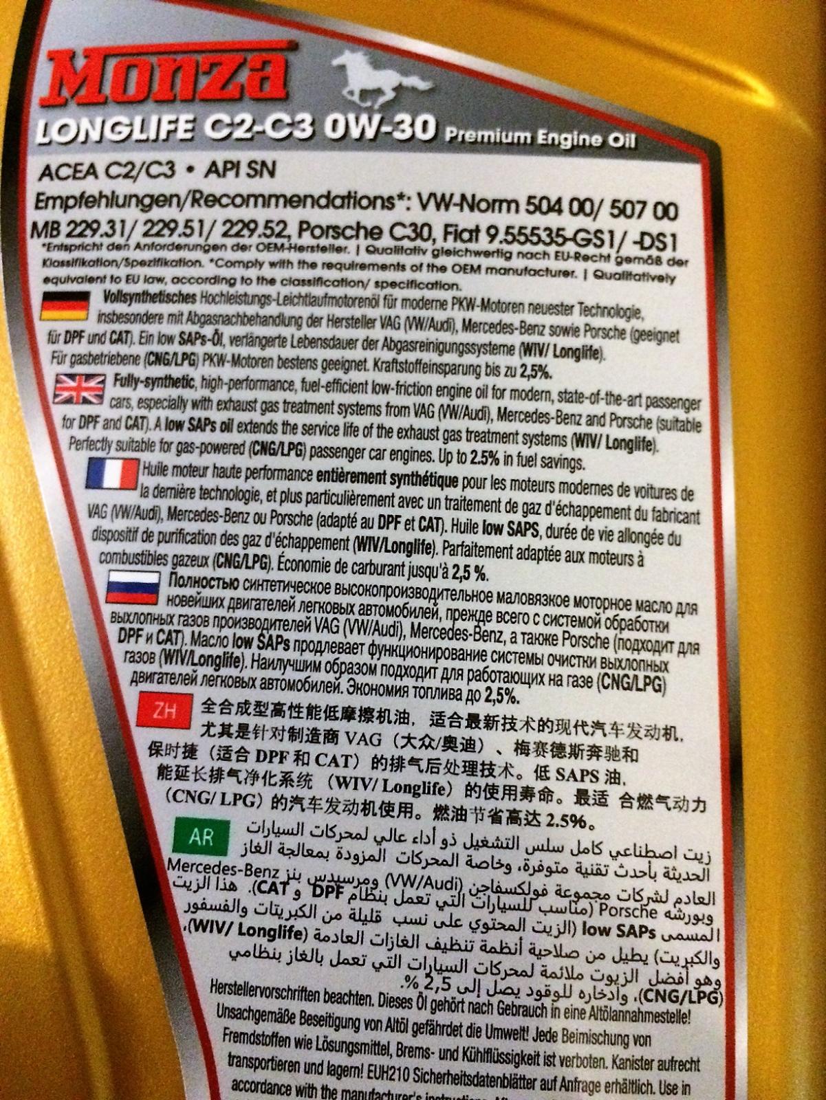

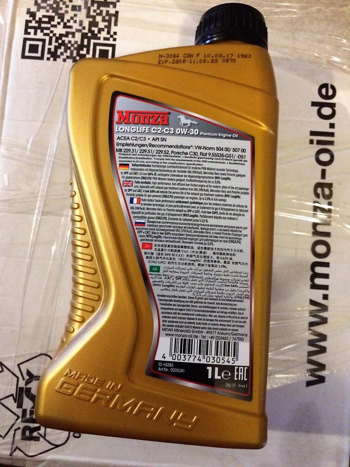

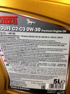

На задней этикетке указана информация о допусках и соответствиях, а так же присутствует описание масла на нескольких языках, в том числе русском. Почему то в описании сделан акцент на то, что масло "наилучшим образом подходит для работающих на газе (CNG/LPG) двигателей

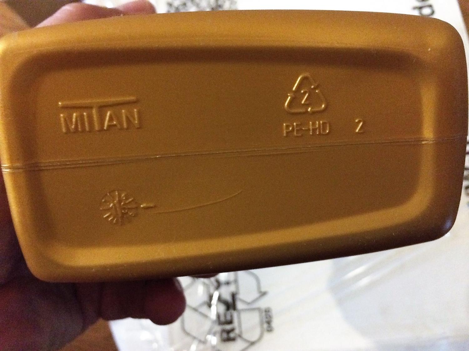

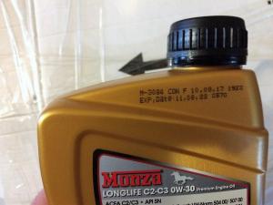

На самой канистре нанесена информация о партии масла, дате выпуска и сроке годности. (как видно на фото за время транспортировки на 5 л канистре надпись уже начала стираться, производителю стоит обратить на это внимание)
У 5 л канистры крышка с вытяжным язычком и зубчиками

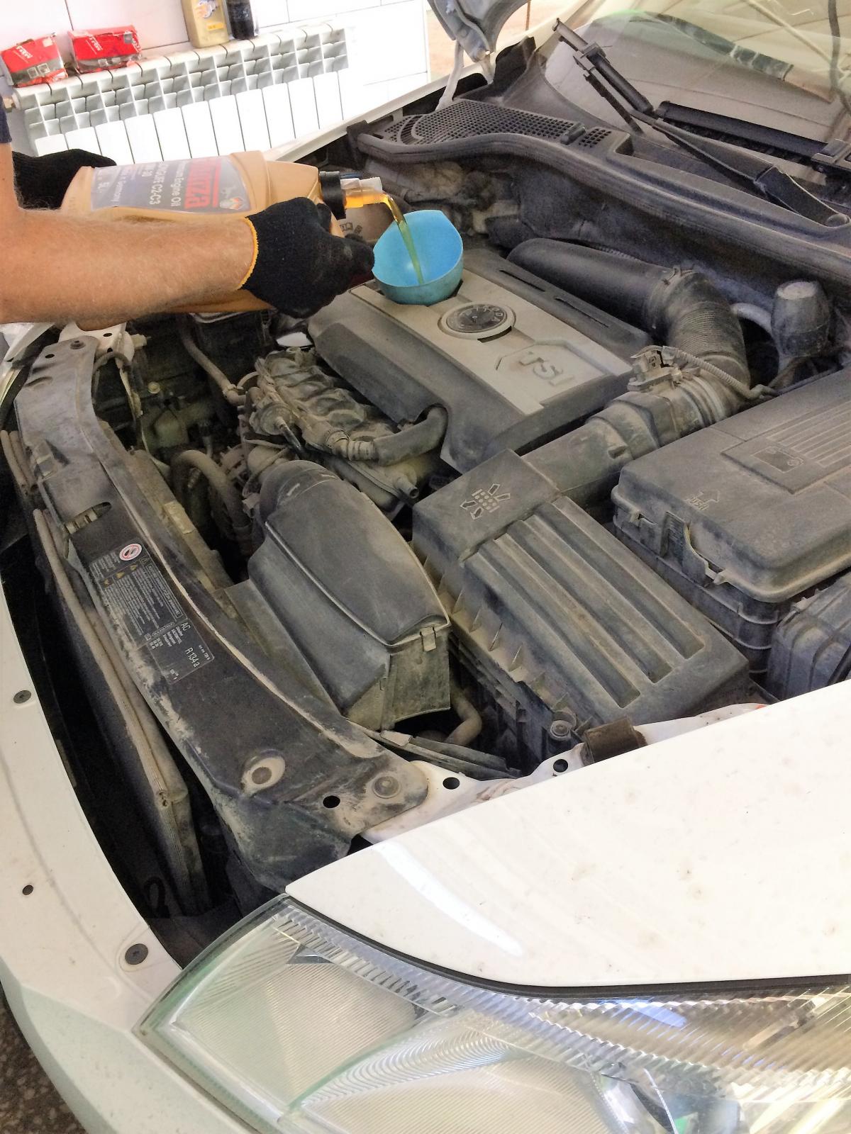

Заменил масло в машине на акционное Monza C2-C3 0w-30
Приехал в сервис со своим маслом Monza C2-C3 0w-30
(в сервис мне было убедительно сказано, что мягко говоря 30-ка ну никак не подходит моему двигателю, учитывая пробег большее 50 т.км., а чтобы авто служило долго, тем более не стоит никак использовать малозольные масла, а следует брать крепкие A3-B4)
Тем временем сливаем старое масло
 и после установки нового фильтра Mann W71945 заливаем свежее масло
Как уже описывали выше выдвижной носик открывается и закрывается хорошо, при закрывании канистра не протекает, носик первоначально закрыт пластиковой пробкой, которая удаляется при первом использовании
Проверяем уровень масла и после запуска доливаем чуть выше середины щупа

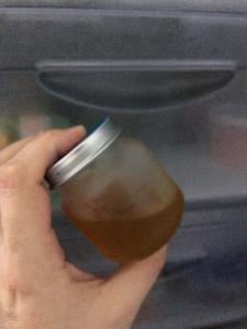

Учитывая, что маслу придется работать в зимних условиях, решил провести "морозильный" тест
Отлил масло в банку из-под детского питания. Масло светло коричневое
и отправил в морозилку на 2 суток при температуре -21
Через 2 суток достал масло. Визуально масло не помутнело и текучесть сохранилась

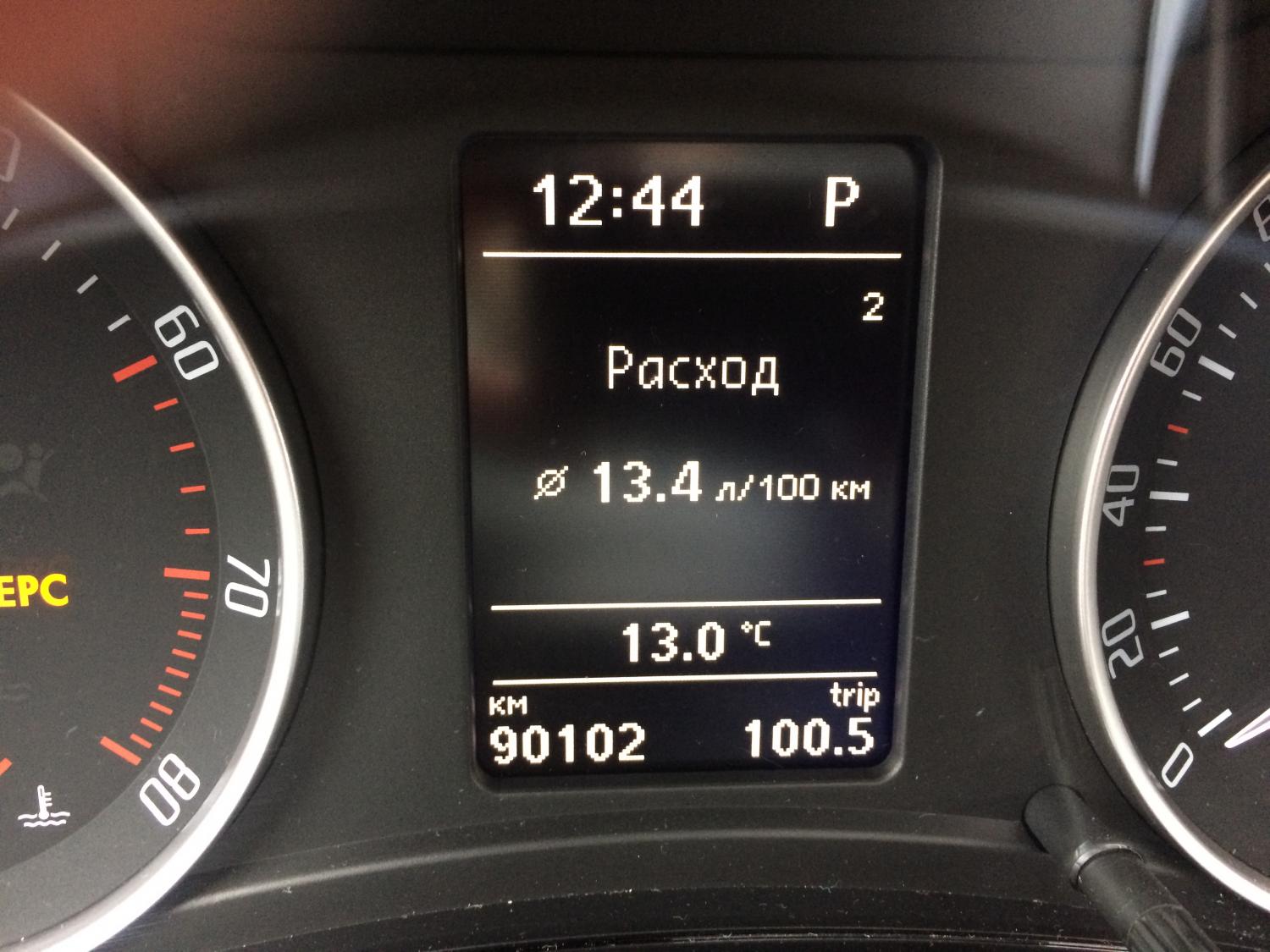

первые 100 км
Похоже, что режим будет довольно-таки жесткий (короткие поездки, пока без предварительного прогрева)
О топливной экономии пока остается только мечтать

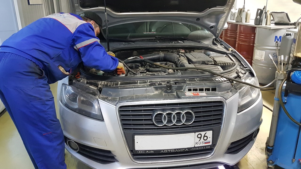

MONZA Longlife C2-C3 0W-30 на Audi A3 - 10т.км.
Автомобиль: Audi a3 2008г., 2.0TFSI (CCZA), DSG-6
Общий пробег на одометре на момент замены: 129500 км
Присутствие отложений в двигателе ДО: нет
Автозапуск: да
Предпусковые подогревы: нет
Топливо: бензин Лукойл, Газпром, Башнефть 98 (100%)
Режимы: 50% город, 50% трасса.
Ср. скорость: 35
Фильтр масляный: Filtron
Фильтр воздушный:  Filtron
Объем заливаемого масла: ~ 4.8 л.
Замена масла: Через щуп.

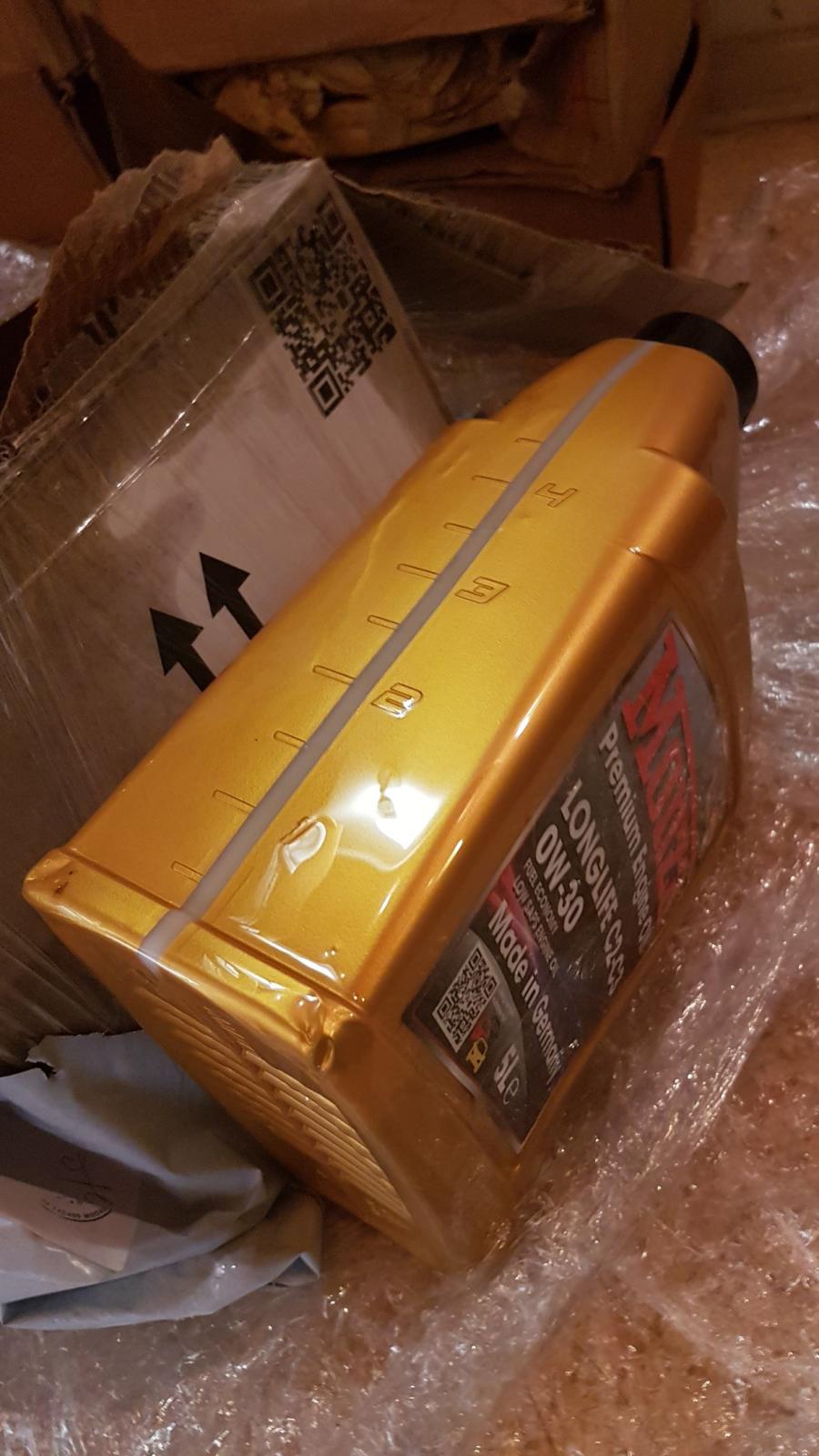

   Получил масло через неделю с начала акции. Пришло по треку оно даже чуть раньше, но не было времени забирать. Простояв в очереди пару часов вручили мне пакет-узелок из стрейч пленки весь в масле ну и посылку в нем.
Вытекло немало, но на замену будет достаточно, главное что бы масло нормально подошло двигателю и не встала проблема с аппетитом, масла на доливку уже маловато.
post-5541-0-40683700-1504772505_thumb.jpgpost-5541-0-65995300-1504772513_thumb.jpgpost-5541-0-70707900-1504772518_thumb.jpg
       По поводу упаковки, достаточно удобная и симпатичная, но как выяснилось пластик не терпит "Почту России". Сами канистры один в один с недавно тестированным Alpine от того же Mitan (возможно с этим и связано), но в отличии от Alpine не нашел информации о импортере в Россию.  Так же как и в Alpine опечалило отсутствие какой либо защиты, понимаю пока масло малоизвестно, но если вы планируете продаваться в России это достаточно важный момент.
    Масло заменил, первое впечатление от масла положительные, понимаю эффект свежего масла всегда имеет место быть, но и масел я перепробовал множество (даже на этом двигателе). Работа мягкая во всех диапазонах температур и  тихое (даже немного удивило).

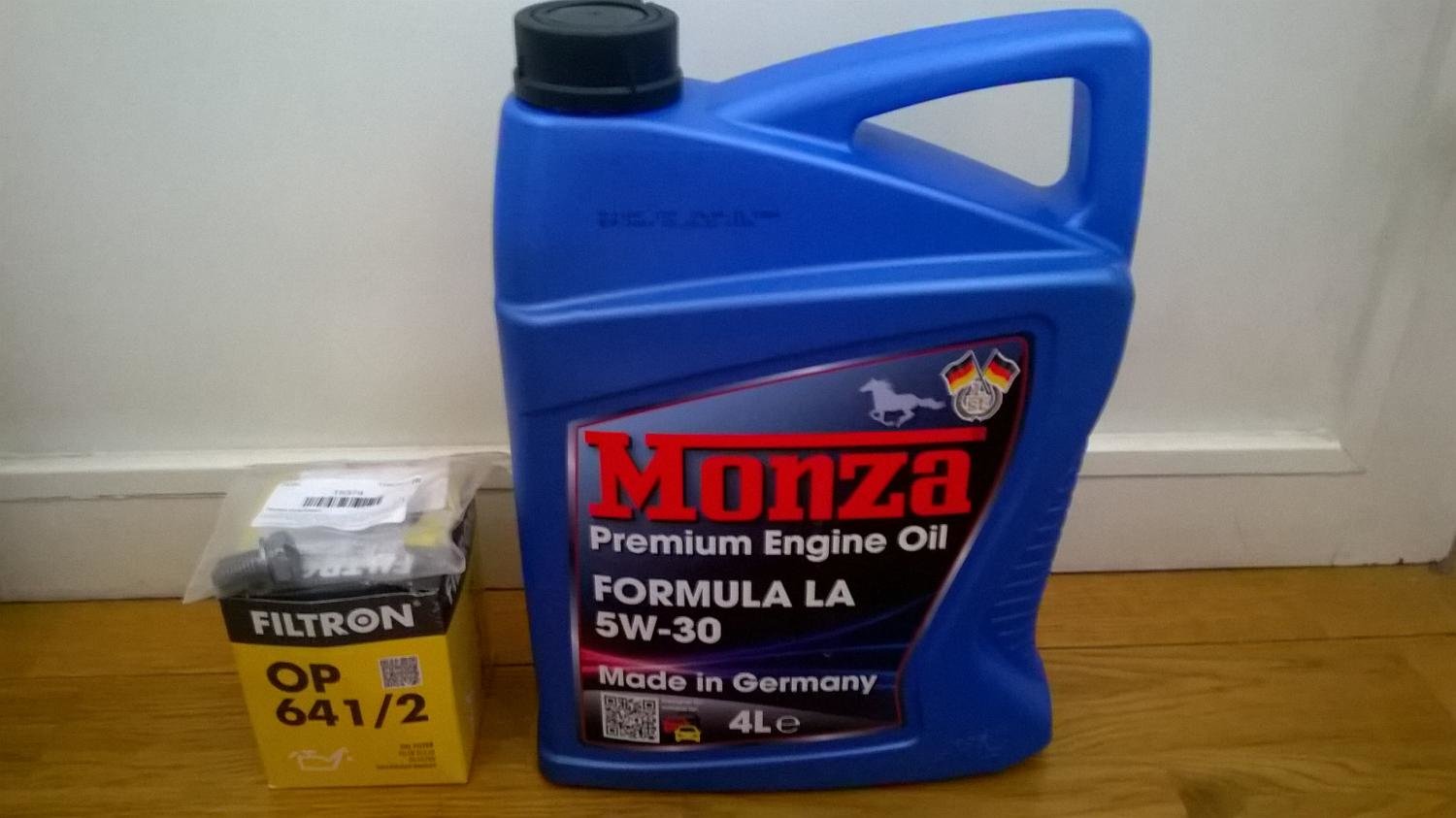

Отчет об испытании масла Monza Formula LA 5W-30 на VW Jetta 1.6 CLRA
Решил написать отзыв о масле Monza, которое мне досталось по акции. Мне понравилось все:
- организация акции
- масло
- организация проведения анализа отработанного масла.

Что касается использования самого масла, то в формате дневника я опишу, как обстояли дела:
15 августа 2017 года: получил масло на Почте России (все пришло в целости и сохранности) и подготовился к предстоящей замене
23 сентября 2017 года: наконец-то залил полученное по акции масло в свой ДВС (после замены ровным счетом ничего не изменилось: на ХХ расход 0.5 л/час, тяга такая же, звук мотора аналогичный, t масла в картере и расход топлива на уровне предыдущего масла)
05 октября - 05 ноября 2017 года: на машине не езжу, т.к. закончилась страховка, а с денежками напряженно (эксплуатирую Ниву)
19 ноября 2017 года: проверка уровня масла - норма
30 декабря 2017 года - 03 января 2018 года - встретил НГ с семьей в Москве (за поездку накатал 900 км за 15 часов со ср.расходом по БК 5.8 л)

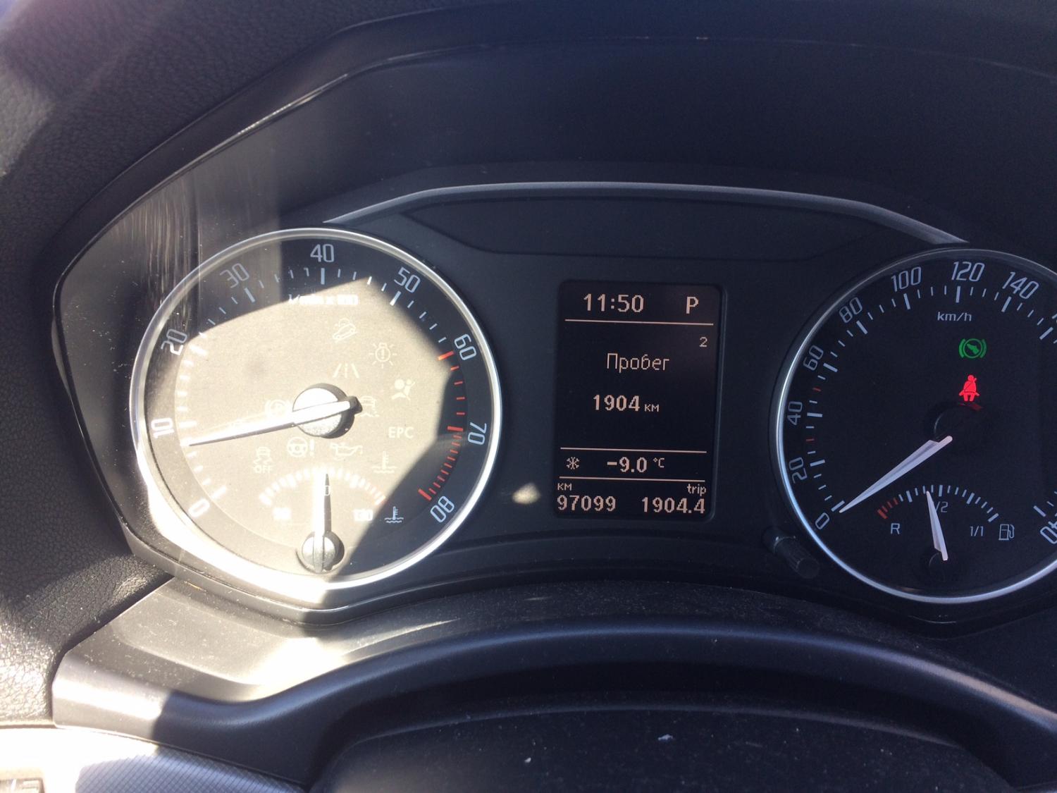

26 февраля 2018 года: два дня не трогал машину при -25С ночью и порядка -15С днем. Сегодня утром на Monza Formula LA 5w30 при -18С запустился уверенно на 5-6 обороте стартера. Естетсвенно, крутила немного медленнее, чем при -15С (пробег 3000 км / 140 моточасов)
28 февраля 2018 года: сегодня утром запустился при -20С после 15 часов простоя с t до -25C ночью: коленвал крутился тяжелее, но запуск уверенный на 6-7 обороте, т.е. 2 сек примерно. Претензий к маслу никаких, но все-таки при -20С и ниже желательно лить 0-ку
17 апреля 2018 года: проверил уровень масла - норма (пробег 4000 км / 180 моточасов)
19-21 мая 2018 года: съездил в Москву (накатал 950 км). Пробег на масле 5500 км / 220 моточасов
24 июля 2018 года: масло слито
30 июля 2018 года: образец отработанного масла отправлен на анализ в лабораторию
Выводы: масло Monza Formula LA 5w30 мне очень понравилось. Придраться не к чему абсолютно. Все рабочие показатели в норме: расход топлива, шум мотора, тяга - на уровне таких масел, как Mobil 1 и Shell. Угар масла по щупу не заметен. Судя по анализу отработки, с маслом все отлично, износ минимален. Ресурс масла Monza хорош, но при условии использования качественного бензина (я лью только один бренд на протяжении 10 лет). Масла Monza можно смело рекомендовать к использованию. Ассортимент у них широкий, так что найти себе подходящий по спецификациям вариант - не проблема.
